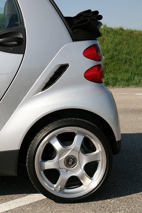

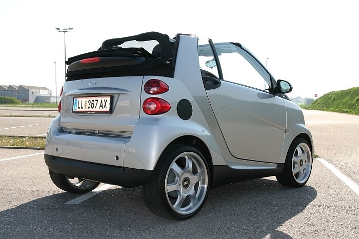

.... es ist vollbracht - auch mein Cabrio ist nun 3 cm hinten und 1,3 cm vorne näher dem Asphalt.
Hab vorgestern die Federn eingebaut und bin restlos begeistert - ein knackiges Fahrverhalten mit nahezu Null Seitenneigung oder Nicken! :-D
War der alte Smart nach der Tieferlegung doch ein recht harter Hund, bin ich echt froh, dass der neue 451'er mit den H&R-Federn auch noch einen akzeptablen Federungskomfort beibehält!
Hier mal ein paar Photos:
Möma's Einbauanleitung folgt nächsten Abend .... ;-)

Sieht sehr geil aus!
Vor allem, finde ich die Tieferlegung sehr stimmig...und weiß schon jetzt, dass die 10mm beim Brabus-Fahrwerk nicht besonders doll aussehen werden...
Warum hast Du denn die hintere Blende nicht lackiert - dann wäre er perfekt?!

weil er noch auf den brabus endtopf sowie blende wartet ;-)
Am 06.08.2007 um 08:25 Uhr hat befu1 geschrieben:
B I N G O ! ! ;-)
Aber wenn ich gewußt hätte, dass der Puff so lange nicht lieferbar ist, dann hätte ich das Teil anfangs gleich mitlackieren lassen ...... :evil:
