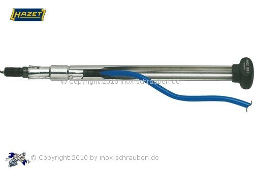

Das Teil ist schon sein Geld wert !!
Selbermachen geht auch, steht aber in keinem Verhältnis, finde ich.
Die Zange ist Mist, hatte so eine ( von Hazet) und damit kommste beim Smart eher schlecht bis garnicht an die Stecker !!
Kann ich nur zustimmen.Habs bei mir auch selber gemacht.Alle fünf gingen supi runter.Beim sechsten bin ich so verzweifelt , dass ich absichtlich das Kabel abgrissen habe und mit ner spitzzange dann den rest Stecker raus gefummelt.
Also,so ein Steckerzieher ist auf jeden Fall sein Geld wert.
Auch wenn Du selbst was bastellst kann es sein,dass Du am Schafft gar nicht rein kommst.Ist sehr eng gemacht!!

www.hazet.de
hier zu beziehen:
www.hazet24.de/product_info.php?products_id=3693
lustiger weise sind die bei Ebay deutlich teurer als auf der eigentlichen HP (www.inox-schrauben.de, siehe impressum)

Hallo.
Das Teil von Hazet (1849-6) ist echt ok.
Manchmal hackeln die Kerzen beim Einschrauben ein bisschen. Da hilft Kupferpaste, Sprühöl ist da nicht so gut, es kann bis zum nächsten Wechsel festpappen (hat man mir leider erst nach der Verwendung von Sprühöl verraten...). Wollt ich nur mal gesagt haben, für alle Basteler.
Außerdem ist eine zweite Verlängerung hilfreich, sowie eine gute Zündkerzennuss, die weder total fest auf der Kerze sitzt (und den Gummiring verliert), aber stark genug ist, die Kerze raus zu ziehen. Ich benutze zwei verschiedene Nüsse, eine zum rausholen und eine zum reindrehen.
Wers schon mal selbst versucht hat, weiß vielleicht was ich meine.

Musst du direkt zu Mercedes (Daimler), es handelt sich um das Bordwerkzeug für einige Modelle und ist deshalb auch als Ersatzteil (ca. 7 Euro) problemlos von diesen zu beziehen!
