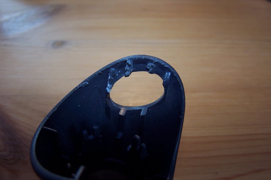

So, ich habe es geschafft, nur leider war es bedeutend schwieriger als bei meinem ersten Schaltknauf (der wurde allerdings schon mal für das Beledern vorher zerlegt).
Wie habe ich es gemacht?
Im Bereich des Knopfes muss der Kunststoff vom Leder wegedrückt werden, dann kann man dazwischen Stege sehen, die stören, die Abdeckung über den Knopf zu schieben. Deswegen hab ich das Leder schützend abgeklebt und danach mit einen scharfen Kattermesser die Stege wegeschnitten (3 Stück). Anschließend geht alles ganz leicht, Dauer maximal 20min.
So sieht es dann aus:
100_8687.JPG?imgmax=912
Die Flächen werden jetzt noch glatt gedremelt und wenn alles fertig ist wieder zusammen gebaut.
Lass bloß die Stege dran, die brauchen nicht ab!
Es reicht, den Automatik- Knopf (wenn vorhanden) vorsichtig zu entfernen, dann kann man das Kunststofteil nach unten wegschieben, das ist nur eingerastet...
Dann erklär doch mal, wie man den Automatik-Knopf raus bekommt ... scheinst es ja schon gemacht zu haben. :-D
So wie Du an die lamellen zum Abschneiden kommst, so kommst Du auch an die Rasten, die den Knopf halten.
Von hinten raushebeln, fertig.
Ich muss es noch mal versuchen, auch wenn ich es mir nur schwer vorstellen kann, wieso nicht. Schenke der Variante aber nicht viel Hoffnung, der Spalt zum Wegschneiden der Stege war max. 2mm 8-)
