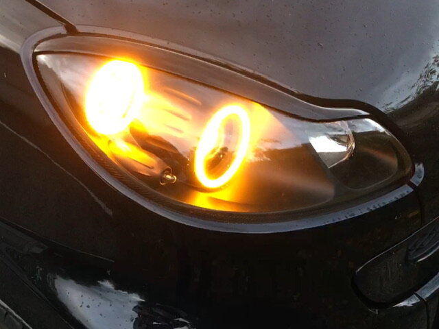

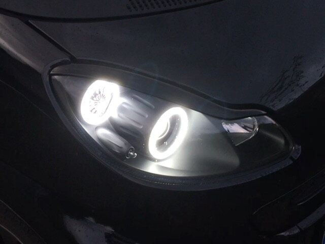

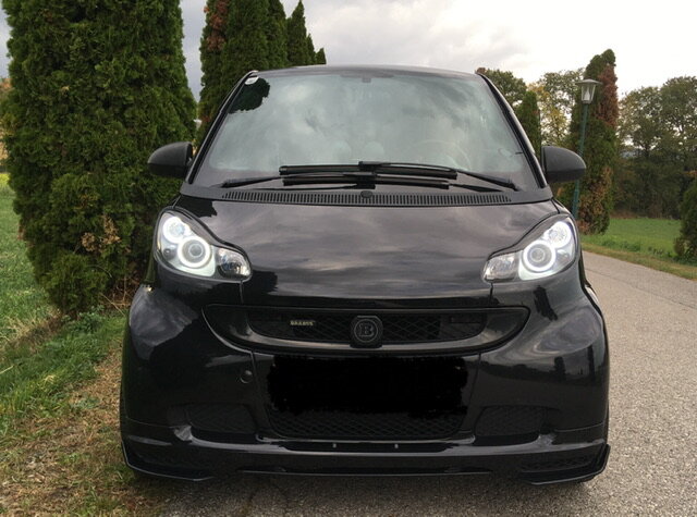

Ich habe ein weiteres Projekt von mir fertig gebracht und meine Scheinwerfer ein wenig veredelt.
1: Scheinwerfer schwarz lackiert
2: Angel-Eyes 6000 Kelvin LED-Ringe verbaut, die ich als TFL und dimmbar als Parklicht, sowie auch als Blinker verwende
3: Devil-Eyes (rote Hochleistungs-LED) verbaut
4: Schwarze LED-Seitenblinker (Verlaufsblinker - schmaler LED-Streifen)
Alle Funktionen sind per Funkfernbedienung schaltbar, welche auf schaltbarem Dauerplus hängen. Die Blinkerfunktion der LED-Ringe werden natürlich mit dem Hauptblinker gesteuert.
Die LED-Ringe sind Mattweiss und somit auch ohne Strom leicht sichtbar, was ich persönlich super finde.
