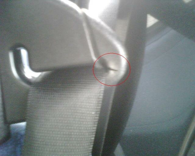

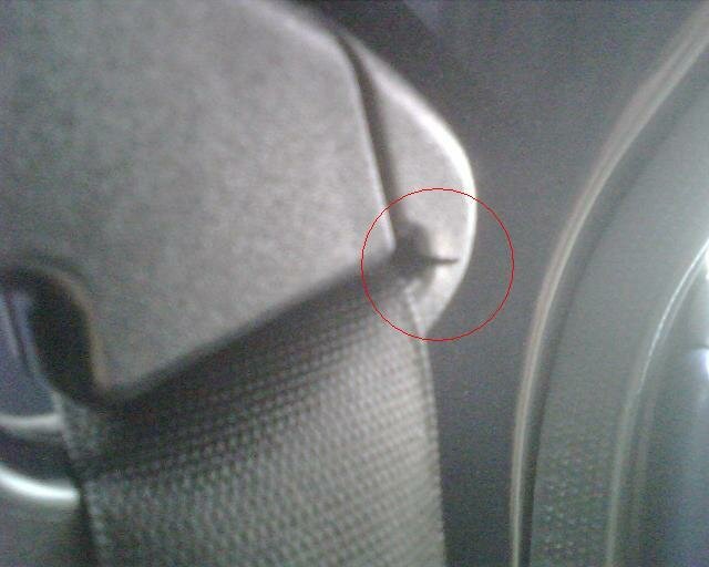

habe heute eher zufällig an meiner Gurtführung der Fahrerseite einen kleinen Schlitz bemerkt, der auf der Beifahrerseite nicht zu erkennen ist. auch sind um diesen Schlitz herum kleine "Plastikfasern" - es sieht alles in allem so aus, als wenn der Gurt durch die Benutzung in die Gurtführung hinein "sägt" :o :o
hat das jemand bei sich auch - oder ist das sogar irgendwo schonmal vorgekommen? habe über die Suche nix gefunden. Mein Smart ist ein BJ 2000 und hat knapp 92.000 gelaufen. Häng die Bilder hier mal ran:
sorry - sind nur Handy-Bilder.....
was soll mann denn dazu sagen (bzw. da machen??) kann ja auf die Dauer nicht gut sein - entweder das Plastikteil wird irgendwann mal komplett durchgesägt?? - oder der Gurt nimmt irgendeinen Schaden....
also: was sagt ihr dazu - oder kennt das Problem sogar schon jemand?

als sofortmassnahme würde ich an deiner stelle sofort den gurt aus der führung aushängen. das darf man laut betriebsanleitung auch machen (hab das auch gemacht, weil mein gurt sich immer in den spalt verhängt hat) damit verhinderst du zumindest mal sofort, dass der gurt keinen (weiteren) schaden nimmt. dann mal ab ins sc. ich meine, sowas müsste ein eindeutiger kulanz fall sein - smart wird das vermutlich anders sehen - aber lass den gurt anschauen, sicherheit geht vor!

Glaub nicht das der Riss durch den Gurt entstand,das sieht eher nach einem Materialfehler im Kunstoff aus.
Könnte bei einem Unfall komplett abreißen.

also ein Riss ist das mit Sicherheit nicht - das sähe anders aus. Der Gurt passt auch exakt in diesen Spalt - und wie gesagt: an dem Schlitz hängen hinten und vorn auch sowas wie Kunststoffspäne - das wäre ja wahrscheinlich bei einem Riss oder Bruch nicht vorhanden. sieht echt so aus, wie fein säuberlich reingefeilt (sorry - hatte im Moment nur das Handy dabei). Kann das tatsächlich durch einen Gurt passieren ?? das würde mich aber echt schocken...
werd da wohl oder übel mal ein SC besuchen... (wenn das nicht immer so weit weg wäre :( )
und: weiss jemand auf die schnelle, ob man diese Gurtführung einzeln tauschen kann, oder muss da etwa der ganze Sitz getauscht werden......??

Glaube nicht, daß das bei einem Unfall komplett abreissen wird, weil da die Belastung genau auf die andere Seite erfolgt.
Und wenn diese kleine Ecke abreissen würde, wärs auch egal, solange sie keinem ins Auge fliegt.
Ich kann mir auch nicht vorstellen, daß dieser Spalt durch den Gurt aus Stoff erzeugt wurde!
Dazu ist das Plastik eigentlich viel zu hart.
Trotzdem muß etwas unternommen werden, weil der scharfkantige Schlitz auf Dauer den Gurt beschädigt!
Das ist mir Sicherheit nicht durch den Gurt entstanden, sieht wirklich nach einem Riss aus durch mechanische Belastung. Klar das sich danach der Gurt danach darin verheddert und fasern hinterlässt
Sowas hatte mein Golf auch... bei dem war der Kunststoff ein wenig geschrumpft, da entstand auch so ein Riss.

Wie soll der Gurt bitte auf der Seite den Kunstoff einschneiden,völlig ausgeschlossen.
