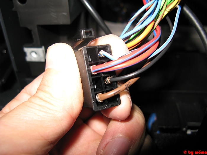

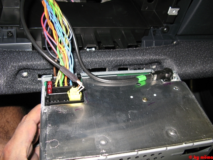

Hat jemand vielleicht doch eine Rückansicht mit Steckerbelegung vom Neuen Smart Radio?
Also da ist nicht viel Aufregendes zu finden (hab´ leider kein Foto):
Iso-Stecker "Strom" mit Masse, Dauerplus und falsch gepolten Zündungsplus. Entweder Zündungplus umpolen oder neu ziehen (hab´ ich so gemacht)...
Iso-Stecker "LS" mit voll belegten Kabelstrang. Klar, bei der Radiovorrüstung hängen aber am anderen Ende nur die zwei Tiefmitteltöner der Türen dran...
Eine Anleitung, wie man die Blende einbaut, findest Du bei "möma" in seiner Signatur...

Bild Rückansicht Smartradio:
Lautsprecher:
Pin 1: 1x blau zu Subwoofer / 1x blau zu Hochtöner rechts (+)
Pin 2: 1x blau/braun zu Subwoofer / 1x blau/braun zu Hochtöner rechts (-)
Pin 3: 1x orange zu Türlautsprecher rechts (+)
Pin 4: 1x braun/orange zu Türlautsprecher rechts (-)
Pin 5: 1x grün zu Türlautsprecher links (+) / 1x grün zu Subwoofer
Pin 6: 1x braun/grün zu Türlautsprecher links (-) / 1x braun/grün zu Subwoofer
Pin 7: 1x gelb zu Hochtöner links (+)
Pin 8: 1x gelb/braun zu Hochtöner (-)
elektrische Anschlüsse:
Pin 1: graublau - kommt vom Kombiinstrument (Beleuchtung)
Pin 2: leer
Pin 3: schwarzgrau - geschaltetes Plus (Klemme 15)
Pin 4: rotblau - Dauerplus (Klemme 30) / 2. Kabel für Subwoofer
Pin 5: schwarz zu Subwoofer
Pin 6: leer
Pin 7: leer
Pin 8: braun - Masse
