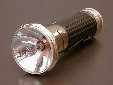

Die Kofferraumbeleuchtung kann man direkt bei Smart mit bestellen!!!
Das ganze nennt sich dann Sicherheitsplussystem und befindet sich in dem Fach des Kofferaumdeckels.
Da ist eine LED Taschenlampe mit drin!!!! :-D
