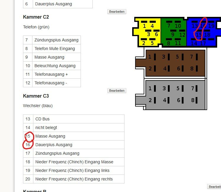

Hey Leute.
Ich habe mir mal zum Test das Aux als Bluetooth gekauft für meinen 450ger mit dem Original Grundig Radio
https://amzn.eu/d/cjASR7v
Hat das schon jemand?
Ich bräuchte kurz Hilfe wo ich Strom abgreifen kann?  Also das rote und schwarze Kabel anklemme..
Vielen Dank im Vorraus.
bearbeitet von Andrucha

vor 6 Stunden schrieb Andrucha:
Welches Baujahr ist Dein 450er?
Da das Teil bestimmt nicht viel Strom braucht, könnte man es an die Zuleitungen des Radios mit anklemmen.
Die Steckerbelegung des Radios ist in unzähligen Beiträgen mit Bild erklärt! 😉
vor 14 Stunden schrieb Ahnungslos:
Danke für den Tip. habe ich jetzt alles gefunden 🙂

vor 22 Stunden schrieb Andrucha:
Hey Leute.
Ja, habe ich im 450er 2003 verbaut. Qualität geht so. Für den Preis ok.
Spannung habe ich vom Zigarettenanzünder genommen, da ich da im gleichen Zug auf USB mit Spannungsanzeige umgebaut habe.
Schöne Grüsse
ThoK
Hallo ThoK,
danke für dein Feedback.
Ich glaube es geht auch etwas einfacher 🙂 Bereits in den Blauen Stecker einsatzen Pin 15 und 16
Quelle: https://www.smart-wiki.net/450/radio/pinbelegung

Willst Du diesen Verbraucher wirklich auf Dauerplus legen? 🤔
Dann besteht eben die Gefahr, daß er Dir bei längerem Standzeiten die Batterie leer nuckelt.
Auch wenn er nicht viel Strom braucht, so erhöht es trotzdem den Ruhestrom des Fahrzeugs.
Zündungsplus liegt auf dem Pin 17 des Steckers ebenfalls an.
Ach.. Klar. 🙂
Danke dir

Ich wollte das Ding gerne schaltbar haben und habe eh gleichzeitig den Zigarettenanzünder gegen USB Buchse mit Spannungsanzeige getauscht. Da war es so einfacher.
Schöne Grüsse
ThoK
 Wie kann ich es machen, dass ich mit dem Schwarzen Kabel auch an den Pin15 rankomme? einfach dazutun? Ist eigentlich ja nur Masse
Oder kann ich auf dem Grünnen (C2) auf den Pin9 ? 1291725361_SchaltungGrundigRadio.jpg.0e1d1a4bb2199546ddbdb072d30e1c24.jpg

Hallo zusammen.
Also ich habe tatsächlich einfach den PIN15 und PIN17 angeklemmt und es läuft.
Ich habe weder was gelötet oder Steckerklemmen genutzt einfach Kabel eingefriemelt und reingesteckt und das Kabel zu eine Art Hacken gebogen.
Es funktioniert 🙂 Wenn sich das Kabel in naher zukunft nicht löst, werde ich alles so lassen
