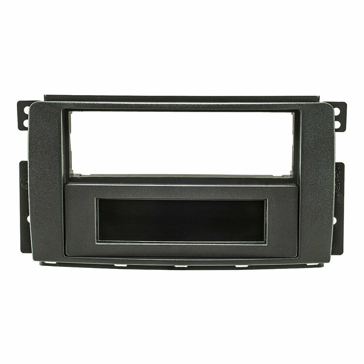

Das ist die Blende:
Das leere Fach steckt ebenso in einem DIN Rahmen wie ein 1-DIN Radio. Du kannst beliebig die Plätze austauschen. War bei meinem Smart jedenfalls so.

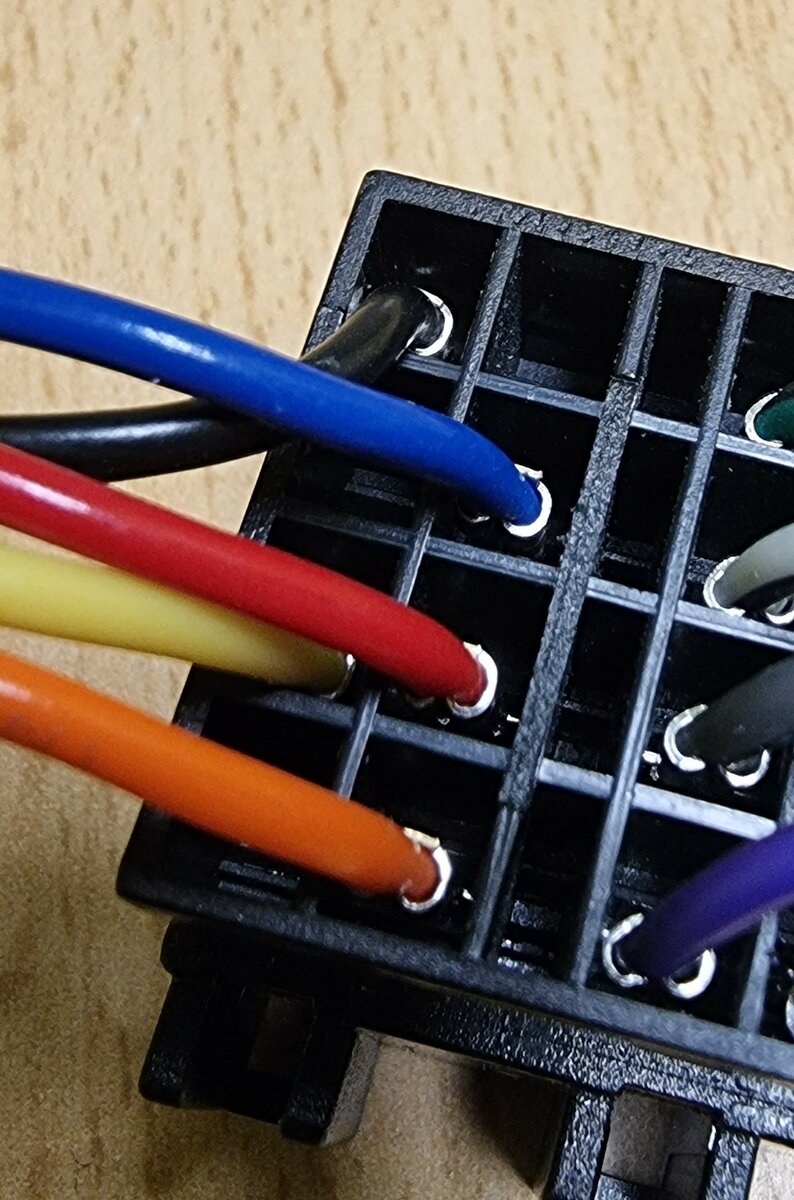

So, habe den neuen Adapter jetzt angepasst. Kann jemand sagen, ob das auch so in Ordnung ist? Die einzelnen Steckfächer sind leider nicht beschriftet, daher die Frage. Wie gesagt: für Smart 451, Bj, 2007.
bearbeitet von opaharry
Korrektur
vor 1 Stunde schrieb opaharry:
Also wenn du mal an den Anfang dieses Thema gehen würdest, dann würdest du auch die Belegung, die MÖMA bereitgestellt hat noch mal sehen.
Damit kannst du dann die Belegung mit deinem Stecker vergleichen.
Belegung des ISO Stecker Stecker für die Stromversorgung und genauso für Audio
Rastnase nach unten gehalten:
Pin 1 (unten links) Pin 2 (unten rechts)
Pin 3 (links)            Pin 4 (rechts)
Pin 5 (links)            Pin 6 (rechts)
Pin 7 (links)            Pin 8 (rechts)
Viel Erfolg beim evtl. um pinnen.
bearbeitet von Smart 451
Änderung des Text
Danach habe ich den Adapter ja umgepinnt! Und ich bin auch der Meinung, dass es so passt. Aber vielleicht habe ich ja einen Denkfehler und deshalb wollte ich, dass da nochmal jemand drüberschaut, bevor ich mir mein neues Radio zerschieße...

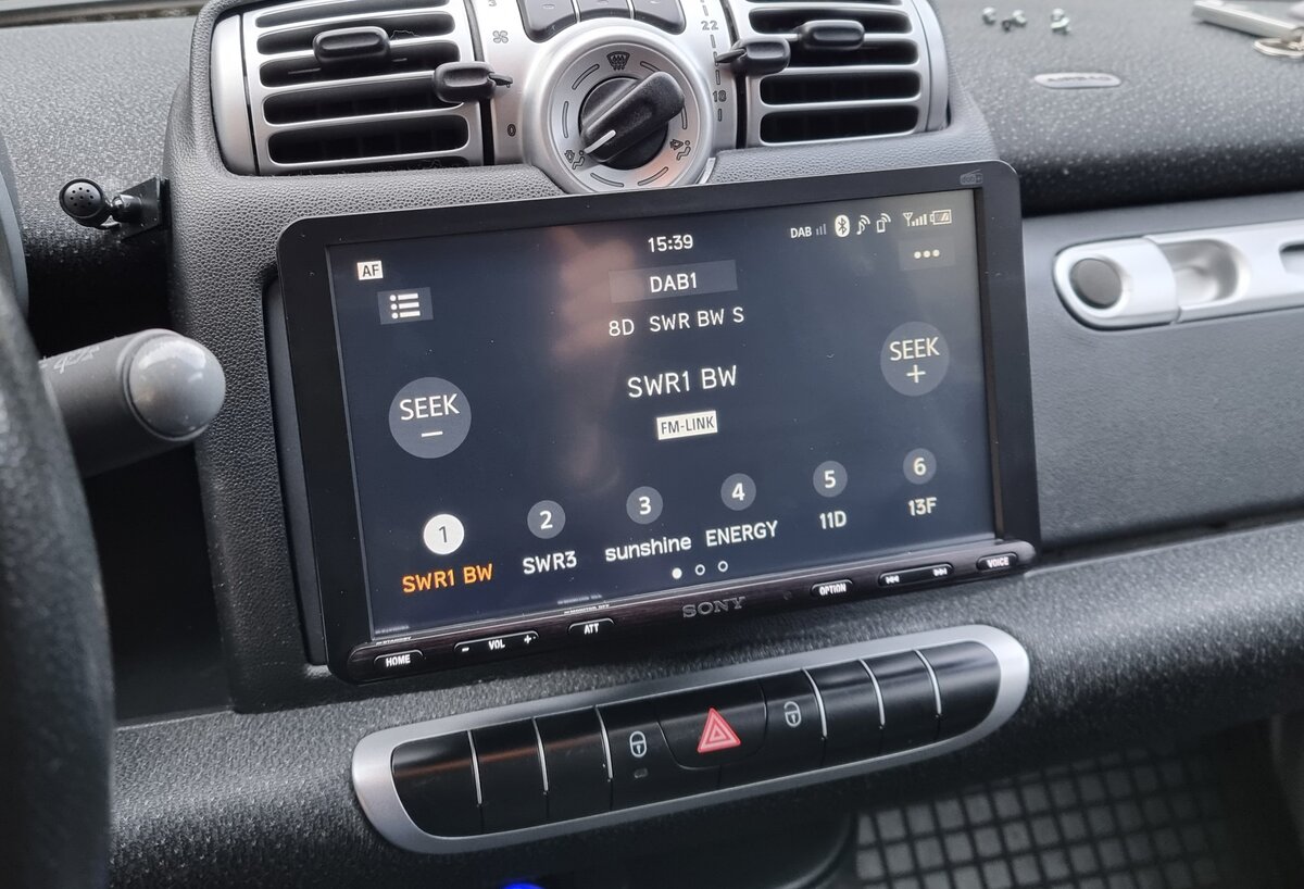

Wie sieht es denn in eingefahrenem Zustand aus?
Da fährt nix ein oder aus - das ist so fix! Tiefe, Höhe und Neigungswinkel des Displays kann man etwas einstellen. Aber dafür ist es ein 8,95 Zoll-Display!
Ergänzung
Ach so, stimmt ja! Ich dachte, das Display kann eingefahren werden.
Das wäre natürlich im oberen Einbauplatz etwas ungünstig gewesen mit der Bedienung der Klima und Lüftung.
Was ist denn da hinsichtlich Diebstahlschutz eingebaut?
Das sieht ja schon ziemlich verführerisch aus, wenn man von außen rein schaut! 🤔
Das Einschubteil kann nur entriegelt werden, nachdem das Display entfernt wurde. Aber das ist alles verschraubt - z.T. mit versteckten Schrauben. PIN oder so gibt's nicht.
Vielen lieben Dank für die hervorragende Anleitung und vor allem für den Impuls mit der Büroklammer. Noch besser funktioniert der kleinste Uhrmacher-Schlitzschraubenzieher. Der ist noch etwas starrer und man hat es etwas leichter die Klammer zu lösen.
Ich habe mir ein Foto von dem Stecker gemacht, der vom Auto kommt. Und zwar nicht von vorn, sondern von hinten, so das die Positionen genau stimmen und nicht spiegelverkehrt sind. Dann ists echt trivial und die prognostizierten 5 Minuten sind absolut erreichbar.
Das Thema hat mich jetzt über eine Woche beschäftigt. Meine Hifi-Werkstatt hätte es für 60 Euro gemacht. Das hätte ich SOFORT und ohne zu überlegen bezahlt (denn unterm Strich habe ich jetzt 50 Euro für falsche Kabel und Einbausets ausgegeben und eine Woche gebraucht) - aber die hatten über 3 Wochen Wartezeit.
