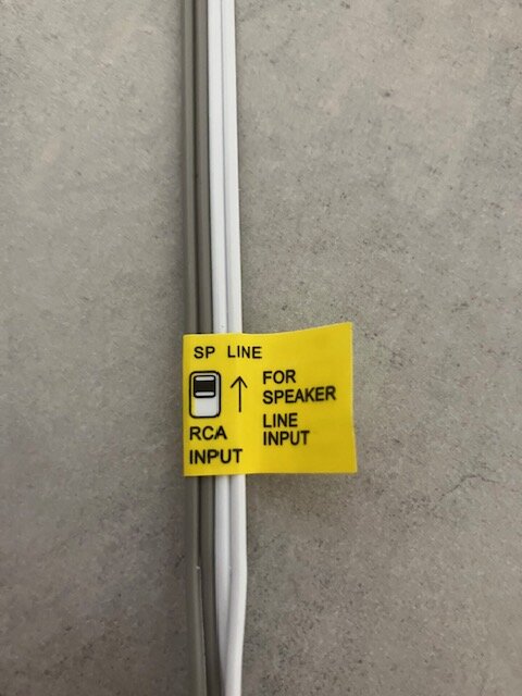

Ich teile das mal in Blöcken auf, sonst wird das zuviel in einem. In der Verkaufsbeschreibung des SMART stand, daß er ein Soundsystem hätte. Ich sehe und höre aber nur die 2 Türlautsprecher. Aber an dem Lautsprecher PIN-Stecker mit den 8 Pin´s sind auch 8 Kabel dran. Es kann ja sein, daß sie ein Soundsystemkabelbaum verlegt haben, aber nur die 2 Lautsprecher verbaut haben?
Kurioserweise sehe ich in den Systemeinstellungen aber eine Abbildung, wo man die db einstellen kann. Da sind vorn und hinten jeweils 2 Lautsprecher zu sehen. Wo sollen die denn hinten sein? Wenn nun keine hinten sind, müssten doch aber die Kabel irgendwo liegen. An einem davon könnte ich doch den SUB hängen? Denn der SUB Hersteller schreibt das hier: Dank der integrierten Klasse-D-Technologie lässt sich der TS-WX130DA von Pioneer noch einfacher installieren, da er sowohl Hohe (auf Lautsprecherebene) als auch Niedrige (auf RCA-Ebene) Eingangssignale aufnehmen kann. Das heißt, Sie können ihn mit Ihrem im Ersatzteilmarkt oder ab Werk installierten Soundsystem verbinden, um mühelos Ihr aktuelles Soundsystem aufzurüsten. ----- Freunde, ich habe zwar keine Ahnung, aber logisch denken kann ich noch. 😇

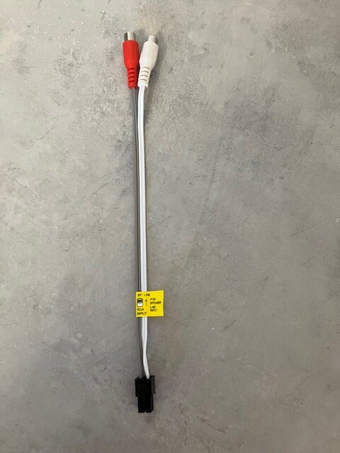

Wenn das so gehen würde, kann ich die 2 Cinchstecker (Fotos 1+2) abschneiden und mit einem der "toten" Lautsprecherkabel verbinden. Das ist auch aus der Bildbeschreibung (Foto3) des Herstellers zu entnehmen (Punkt 5 in der Mitte)

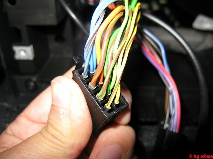

Ich habe da noch ein paar Hinweise aus Möma's Unterlagen.
So habe ich das originale Soundsystem meines 451'er mit meiner Sony Headunit verbunden.
Das Soundsystem besteht in meinem Wagen aus Hochtöner, die im Armaturenbrett nahe der Frontscheibe verbaut sind, den Türlautsprechern und dem Subwoofer (OEM Smart) unter dem Fahrersitz.
Pin 1: 1x blau zu Subwoofer / 1x blau zu Hochtöner rechts (+)
Pin 2: 1x blau/braun zu Subwoofer / 1x blau/braun zu Hochtöner rechts (-)
Pin 3: 1x orange zu Türlautsprecher rechts (+)
Pin 4: 1x braun/orange zu Türlautsprecher rechts (-)
Pin 5: 1x grün zu Türlautsprecher links (+) / 1x grün zu Subwoofer
Pin 6: 1x braun/grün zu Türlautsprecher links (-) / 1x braun/grün zu Subwoofer
Pin 7: 1x gelb zu Hochtöner links (+)
Pin 8: 1x gelb/braun zu Hochtöner (-)
Die Kabel sind immer vorhanden, egal, ob im Smart nur die Lautsprechergrundausstattung oder das komplette Smart-Soundsystem eingebaut ist.
NEIN - BLOSS NICHT - ehrlich gehe zu einem Car-Hifi-Spezialisten oder suche dir jemanden mit genügend Erfahrung. Die Cinch-Buchsen werden per Cinchkabel verbunden - vermutlich bist du noch jung, zu meiner Zeit wurden damit alle Hifi-Geräte miteinander verbunden.

Bleibt lediglich zu klären, wohin mit dem weissen Kabel mit den 2 Chinchbuchsen? Werde nachher mal nachsehen, ob sich bei dem Gewust an Kabeln eventuell noch 2 Eingangs-Chinchbuchsen vom Radio "versteckt" haben, die ich mit Chinchverbindern an das weisse Kabel bringen kann.

Belegung:
gelbe Chinch = REAR MONITOR OUT
rot-weiss lang = SUBWOOFER OUT rechts und links
1. rot-weiss kurz = FRONT OUT rechts und links
2. rot-weiss kurz = REAR OUT rechts und links
Ich muss aber noch nachsehen, wo der weisse Stecker am Radio passt. Und was mache ich mit den kurzen rot-weissen Buchsen. Da müssten dann die Lautsprecherkabel mit verbunden werden. Die sind aber z.Z. in dem Original Smart PIN Stecker (siehe möma)

Das Folgende von möma hatte Smart 451 ja auch schon gepostet. Das sieht bei mir auch so aus. Frage mich nur, wo liegen die Kabel die zum Subwoofer gehen sollen und am PIN Stecker vorhanden sind. Die müssen ja irgendwo "tot" rum liegen. Dann wäre es ja einfach, den Sub da dran zu bringen.
Die Belegung des Lautsprechersteckers passt in 99% aller Fälle - hier muss keine Anpassung erfolgen.
Untenstehend aber trotzdem die Belegung der Stecker-Pins:
Die Kabeln sind immer vorhanden, egal, ob im Smart nur die Lautsprechergrundausstattung oder das komplette Smart-Soundsystem eingebaut ist.
