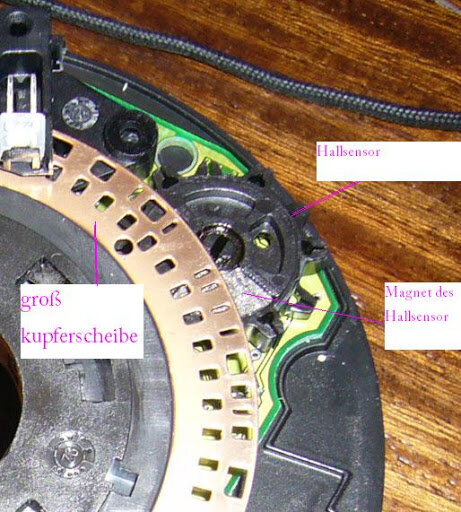

Hallo wer kann helfen,
kennt jemand die Nullstellung des Lenkwinkelsensors ( also Lenkrad in Mittelstellung-geradeaus) ist in dem Bild: Offen%20LWS1.JPG?imgmax=512
der Hallsensor in Null/12:00Uhr Stellung
Gruß cohiba
[ Diese Nachricht wurde editiert von cohiba am 22.02.2008 um 21:40 Uhr ]
Am 22.02.2008 um 20:16 Uhr hat cohiba geschrieben:
-noch ein kleine präzisierung. ich habe drei lws-sensoren fuer den austausch meines defekten. fuer den einbau benötige ich die info in welcher position der neue sensor die mittelstellung des lenkrad darstellt. da der lws nach geöffneten deckel ..siehe bild .. die möglichkeit bietet die mittelstellung anhand des kleinen hallsensors zu fixieren möchte ich wissen welechs die richtige position ist. wenn die große zweifach gelochte kupferscheibe eine umdrehung vollzieht, macht der kleine schwarze hallsensor 1/6 umdrehung .
[ Diese Nachricht wurde editiert von cohiba am 24.02.2008 um 20:51 Uhr ]
habe alle sensoren eingebaut und getestet. leider alle defekt. nun habe ich ein neues lenkrad von sc.
vielen dank für die reiche hilfe
gruß cohiba
