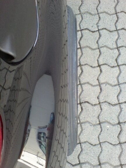

Bitte steinigt mich nicht, aber ich habe nirgends gefunden, wo eine genaue Anleitung gepostet wurde, wie man die Radhausschale bei dem 451 bearbeitet, damit der TÜV die Spurverbreiterung, Tieferlegung und Alus einträgt.
Bitte seid doch so lieb, da ich nächste Woche zum TÜV fahren möchte und alles eingetragen bekommen kann. Vielen Dank :)

@Birni es gibt im ganzen Forum hier keinen Beitrag wo beim 451 die Radhäuser nachbearbeitet werden mussten hast du dir etwa die 18Zoll Felgen gekauft das würde deine Frage hier erklären ,weil mit 17" Felgen passen ohne nacharbeiten vorne 7" und hinten 8" breite Felgen in die Serienhäuser ohne nacharbeiten natürlich abhängig von der Einpresstiefe der Felgen.

ja genau, die 18 Zoll habe ich mir geholt. Das heißt: 8x18 ET 35 mit 205/35 R18 mit 15mm Adapterscheiben vorne und 25mm hinten.
Achja Federn von H&R sind auch verbaut.
Nun, könnt ihr mir nun jetzt weiterhelfen :cry:
@Birni
bei 18 Zoll Felgen wirst du um zusätzliche Federwegsbegrenzer nicht drumrum kommen ,diese gibst zum Einklipsen in verschiedenen Größen hängt vom Durchmesser der Kolbenstangen baue dir 10mm starke ein ist ein wenig ein gefummel aber es geht ,im extremfall mußt du den umschlag der Bodypaneels abschneiden das kannst du sehen indem du den Smart an einer seite anhebst und ein Rad mit einem dicken Kantholz unterlegst und den Wagen ablässt aber Vorsichtig das unterlegte Rad federt nun voll ein und du kannst genau sehen wo es fehlt an der Freigängigkeit wenn die 10mm Begrenzer nicht reichen andere rein ,natürlich vermindert das immer weiter den Restfederweg und somit den Fahrkomfort ,18Zoll ist halt schon ziemlich extrem das fordert Opfer. :lol: :-D

Vielen Dank für deine Antwort. Aber hätte doch noch weitere Fragen. Was, wenn ich von vornerein die Kanten wegschneide und die Federwegsbegrenzer weglasse? Und nochmal das Thema Kanten. Werden diese einfach weggeschnitten mit einem Dremel oder wie genau ist die Prozedur?
@ Birni
das Problem ist das die 18 Zoll Räder mit 35 Reifen 2,5 cm mehr Durchmesser haben als 17 Zoll mit Reifen im 35 Querschnitt ,ich meine es geht nur mit Begrenzern ,vieleicht kann dir die Firma wo du die Felgen gekauft hast einen Tipp geben du hast doch schließlich ein Gutachten von denen die müssten dir doch das machen können sowie erledigen die sicher auch die Tüvabnahme eine Firma tut sich da leichter damit die haben immer mehr möglichkeiten. 8-)

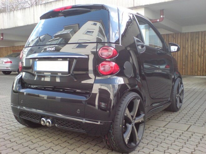

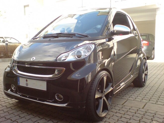

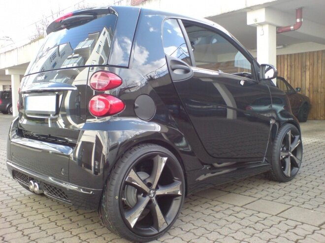

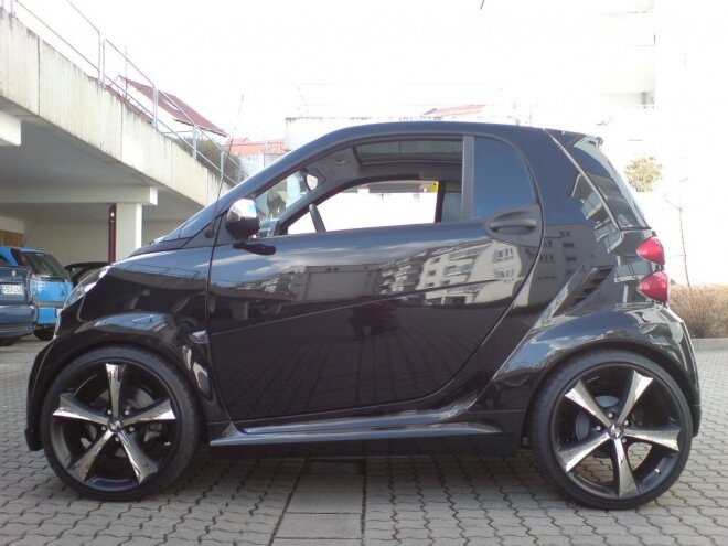

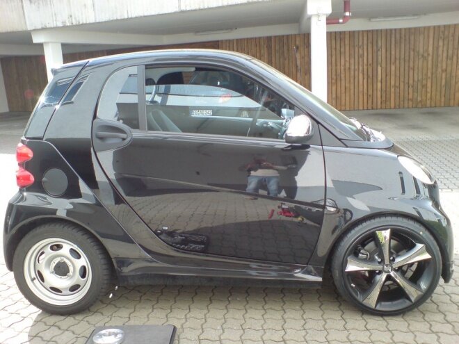

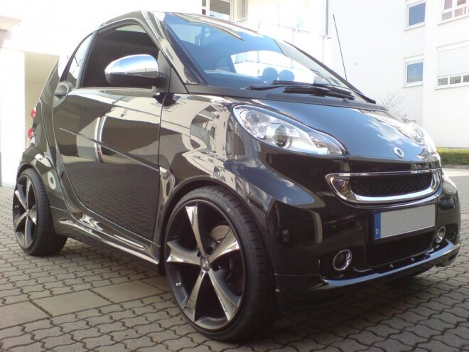

Hier mal die aktuellsten Bilder damit Ihr euch ein ca. Bild von der Sache machen könnt :)
Die Bremstrommeln und vorderen Bremsbacken werde ich wahrscheinlich noch schwarz lackieren, da mir deren silberne Optik nicht wirklich zusagt, vor allen Dingen die der hintern Bremstrommeln ;-)

:o :o :o Und sowas kriegt man überhaupt typisiert?
....... aber ausschauen tut er sehr gut - WAHNSINN!
möma's Anleitungen bis BJ 03/2007 als PDF zum Download --> klick !
möma's und Der_kleine_Muck's Anleitungen für Smart II ab BJ 04/2007 als PDF zum Download --> klick !
coolsmiley.php?id=2185 möma's smarte Webseite mit Anleitungen für alle 42-Baureihen als PDF zum Download --> klick !
Absolut PORNO! :o :o :o
Wenn man es nicht wüßte, dass die Felgen so dran sind, würde ich sagen: super Photoshop-Arbeit....lol
Schon sehr außergewöhnlich... ;-)
