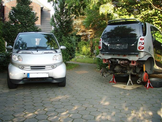

Endlich besseres Wetter und schon mal angefangen für den getriebetausch
[ Diese Nachricht wurde editiert von CDIler am 23.07.2008 um 19:07 Uhr ]
Am 23.07.2008 um 19:56 Uhr hat Steffi_Holger geschrieben:
da machst du dir aber fast zu viel arbeit.
In wiefern?
Möchte halt viel Platz haben wenn ich schon ohne Grube/Bühne arbeiten muß. Abgesehen davon bin ich erst seit nem jahr Smartfahrer und habe bei dem Ding noch nie nen Getriebe gewechselt. Lasse mir auch Zeit dabei, heute ist z.B. Arbeitspause :lol:
Lieben Gruß
Oliver
ja, vom platz her hast du vollkommen recht. beim "ersten mal" sollte man schon ordentlich aufbocken und sich zeit lassen! :lol: :lol: :lol: :lol: :lol: :lol: :-P

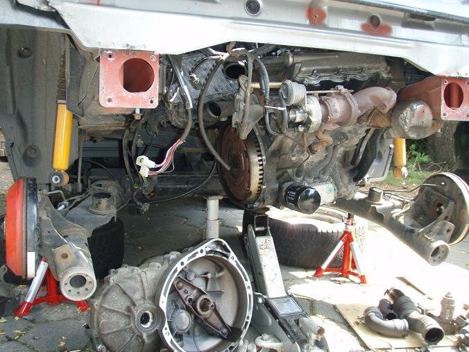

Tataataaataaaaa, endlich Draussen
Wie bekommt man überhaupt die Kupplung raus/ab?
[ Diese Nachricht wurde editiert von CDIler am 26.07.2008 um 16:52 Uhr ]
Hey, war da nur Gestern mal bei und Heute eben.....hetz mich doch nicht so 8-)
