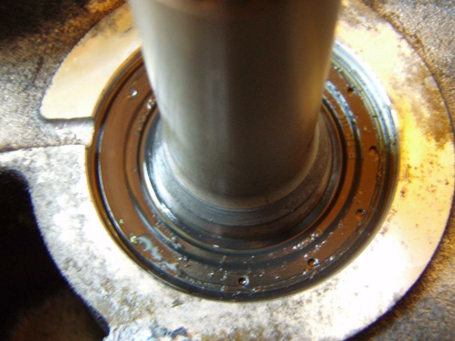

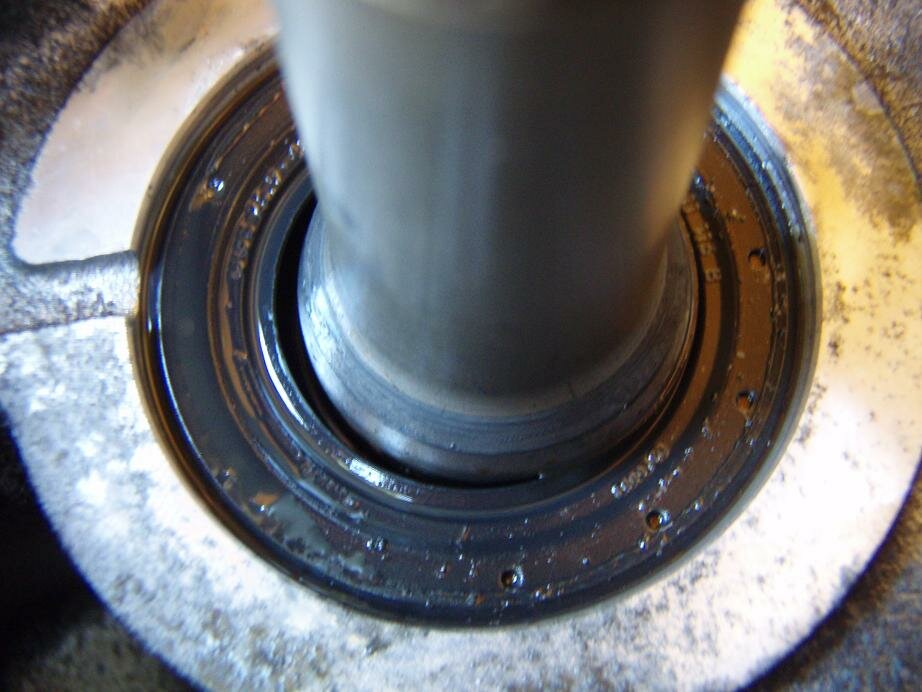

So wirkt sich ein defektes CDI-Getriebelager aus oder warum mein Getriebe ölt
Hier sieht man mal sehr schon wie sich ein defektes Getriebelager auswirkt. Getriebe stammt aus einem 2000er CDI mit 142000Km
und das bei den Ölpreisen :roll: Getriebe wieder drin?
Gruß Frank
Nein, habe erst ab Mittwoch wiede zeit für den Spielkram. Mir fehlt auch noch was passendes um die Achswellendichtungen einzutreiben.
Jippie, neues Getriebe ist drin und funzt alles wunderbar. War sogar einfacher als ich dachte bzw. der Zusammenbau ging wesentlich schneller als der Ausbau :o
