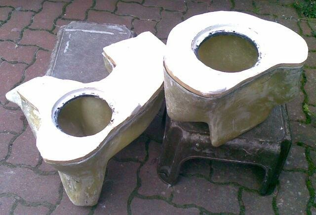

Idee: "Eimer" bauen welche 16er aufnehmen, gutes Volumen bieten, und vor allem sich wie die Originale einfach ein- und ausbauen lassen, keine Modifikationen am Fahrzeug selbst benötigen und quasi unsichtbar sind... ich mags dezent aber mit Ohho Effekt ;-)
Das Ergebnis ist nun fast fertig, sind 2x genau 11,6l.. optimal also :-D Material istreines GFK, massiv gute 6mm.
Da sieht man mal was für Platzverschwendung der Smart doch eigentlich ist... die Riesenkiste die :lol: :lol:
Jetzt werden noch die "Deckel" sowie die Lautsprecheraufnahmen aus GFK laminiert und dann kommt die Hochzeit ;-)
Auf die vielen beinahe Nervenzusammenbrüche, die Zeit um das Auto wieder sauber machen usw. komm ich mal nicht zu sprechen :roll: :-D
In der nächsten Bastelstunde gehts dann an den Einbau.. der hoffentlich ein Kinderspiel sein wird 8-)

@DP-Smart: Hatte das Glück auf das Auto einige Wochen nicht angewiesen zu sein. So konnte ich es ohne A-Brett lange genug zum abformen benutzen.
Angefangen habe ich mit Vlies auszulaminieren und dann stückchenweise erweitert (Holz, Styrodur).. und halt immer wieder rein- raus :lol: und ständig angepasst. Problemfaktoren waren u.a. die Lenksäule, Lüftung, Platz fürn Beifahrersub, und Fahrerfuß, masig Hinterschneidungen die Verschraubungen usw.. Gab neben nem styrolvergasten Auto gute Rückenschmerzen :roll:
Die beiden Urmodelle dann gespachtelt und schließlich abgeformt (insgesamt 7teilige Negativform :roll: )
Schließlich die Formen jeweils in einem Stück auslaminiert was auch keine Freude war.. aber spaßig wars trotzdem irgendwie :lol: :lol:

Ok, wenn es wieder Urmodelle gegeben hat, brauche ich eigentlich keine Infos mehr. Das Spielchen kenne ich all zu gut :-D
Gegens Vergasen und Rückenschmerzen gibt es aber Atemschutzmaske und Nierengurt ;-)
Es wäre aber nicht schlecht Fotos vom eingebautem Zustand zu machen. Von oben und unten.
Ohne Gasmaske, Brille und FFP2 wär ich jetzt wohl total verschossen :lol: :lol: :lol:
Naja und Nierengurt... eher knallhart männlich: bißchen jammern und massieren lassen :lol: :lol:
Bilder folgen ;-)

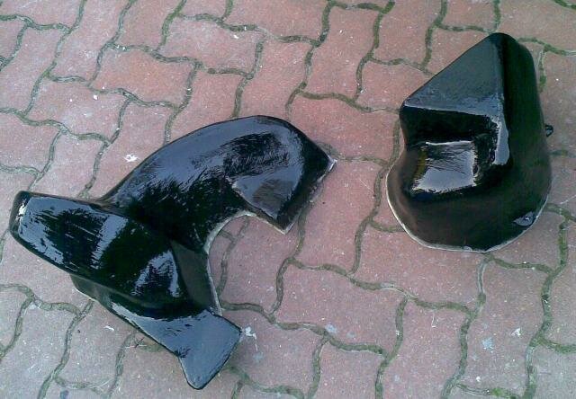

soooo, fertig :-D
von wegen :roll:
nachdem ich heute morgen voller elan projekt pimp my eimer (was fpr ein sch**** begriff) ;-) zu ende bringen wollte :lol: :lol: kam der rückschlag.
gehäuse fertig, deckel mit integrierten ls-ringen aus einem stück gfk gegossen - fertig, alles paletti... dann mit dem teppichmesser abgerutscht und zwischen daumen und zeigefinger bis auf den knochen rein damit... sch*************************. waren im krankenhaus dann 3 stiche und verband rum :roll:
"in ner guten woche können sie die wieder ganz normal benutzen.." :-x :-x :-x :-x :-x
naja, lief auch alles zu gut...
in 3 tagen gehts weiter ;-)

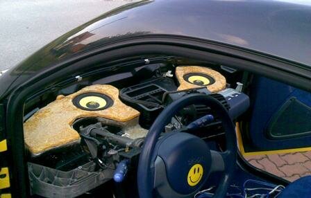

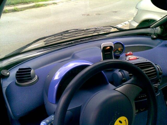

sooooo... nun mal die "deckel" aus den formen geholt und draufgesetzt.
so sieht das ganze dann verbaut aus:
(oberflächenfinish fehlt natürlich noch)

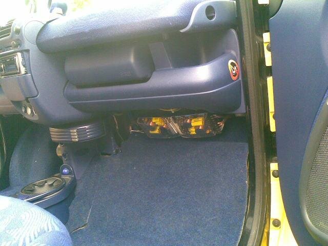

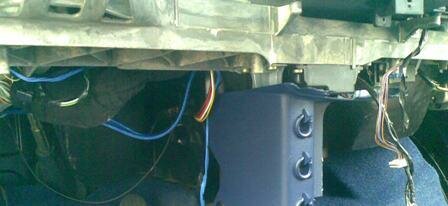

und so vom fußraum:
auf der fahrerseite geht der zipfel quasi um die lenkstange runter hinter das gaspedal (passt bei schuhgrösse 45 optimal :-D )
auf der beifahrerseite schön dezent richtung fußraum (ist in dem bereich allerdings nicht störend und genug platz für den fußraumsub ist natürlich auch noch ;-), da kommen wohl die frequenzweichen hin)
jetzt wirds noch mit harz verklebt, verkabelt usw.. und dann heißts nur noch... genießen

@niskama: war bei dir dann auch die oberseite vom amaturenbrett bearbeitet oder wie geht da das volumen raus???
