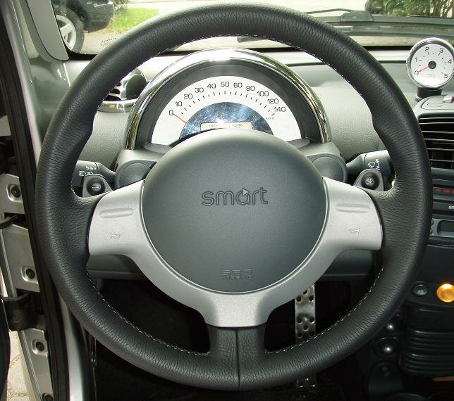

Nach Umbau vom 2-Speichen auf das 3-Speichenlenkrad mit Schaltwippen geht meine Hupe nicht mehr. Funktioniert sie erst wieder nach Freischaltung der Schaltwippen im SC?

Thx, dann weiß ich ja Bescheid warum es nicht hupt

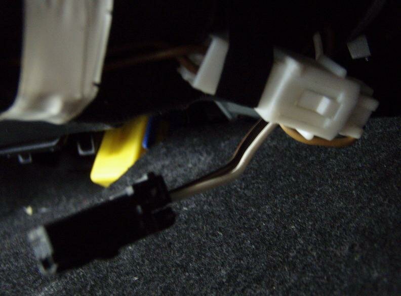

@Oli,
neben dem SAM befindet sich ein Kabelbaum. An diesem müsste normalerweise eine Steckverbindung zu sehen sein welche komplett weiß ist.
Daneben befindet sich ein offener schwarzer Stecker. Dieser ist dann in die vorhandene Steckverbindung einzubeziehen. Sprich hinter ist dann die Steckverbindung schwatz / weiß und ein offener weißer Stecker bleibt übrig.
Den Kabelbaum siehst Du bereits wenn Du die Filzmatte unter dem A-Brett auf der Fahrerseite entfernt hast.
Habe nun mal eben geguckt und im Fußraum an dem großen Kabelbaum hängt folgende Steckverbindung und daneben noch ein Stecker. Muß ich diesen gegen den eingesteckten tauschen?

Na, das deckt sich ja mit Jens-Uwes Aussage. Ob Roadsterlenkrad oder aus nem 42 ist dabei dann auch egal, oder?
[ Diese Nachricht wurde editiert von CDIler am 01.09.2008 um 17:09 Uhr ]
Ist egal mit dem Lenkrad, habe in Elas Kugel auch ein Lenkrad vom Roadster drin.
Und ja, bitte die abgebildeten Stecker tauschen ;-)
