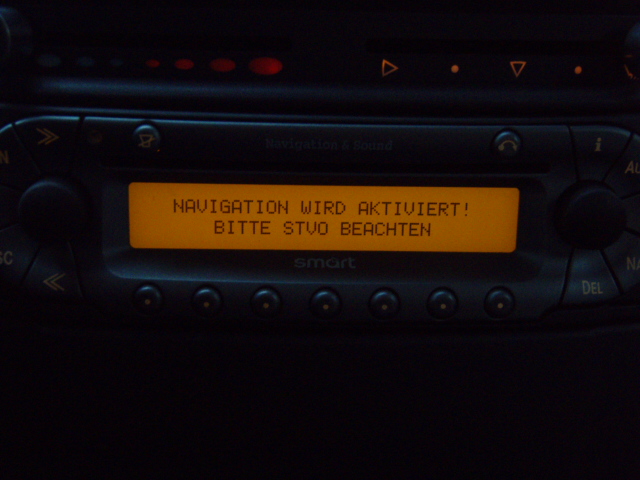

Nun habe ich wieder bei einem Navigation&Sound zugeschlagen, Radioteil funktioniert, CD läuft auch einwandfrei nur wenn ich das Navi starte erscheint:
und nichts passiert. Navi-CD ist eingelegt und GPS-Empfänger hängt dran. Am fehlenden Speedsignal kann es ja wohl nicht liegen, denn das würde bei stehendem fahrzeug ja eh keinen Impuls geben. Was kann ich tun bzw. was mache ich falsch? :-?
na wenn du dich schon im stand nicht an die stvo hälst dann fängt der kleine halt garnicht erst an dir den weg zu zeigen :-P ;-)
falls noch nicht geschehen und wenn du die möglichkeit hast mach mal nen kreuztausch headunit / gps-empfänger. evtl. gps empfänger kaputt oder leitung / anschluss defekt??? :-? :-? hatte das mal bei nem anderen gerät mit externen gps

Ach Deswegen :lol:
Ne, GPS-Empfänger ist heile
Problem behoben :-D
Hier habe ich ein Weg in das Untermenue gefunden und dort komplett den Fehlerspeicher gelöscht und Voila, es funktioniert die Navigation. Zumindest zeigt er mir dann meinen Standpunkt an und das er 5 Satelliten empfängt.
