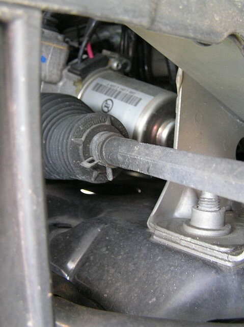

Leider lässt sich nur mit etwas Mühe die Servoeinheit sehen. Leichter lässt sie sich "erfühlen", so wie es hier schon beschrieben wurde. Vielleicht gelingt es aber ja bei hohen Lenkungsausschlag auf der Fahrerseite einen Blick auf den Servomotor zu erhaschen. Sieht dann in etwa so aus:
Der blanke Zylinder rechts neben der Manschette ist der Servomotor. Wenn der da ist, dann hat der Smart eine Servo. Logisch oder... :lol:
Muss dazu aber sagen, dass ich bei den Aufnahmen das Panel ab hatte ;-)
