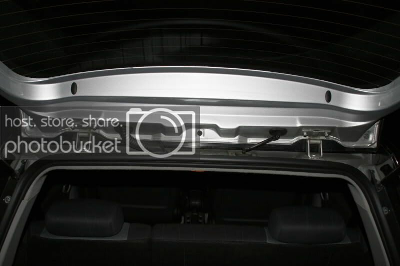

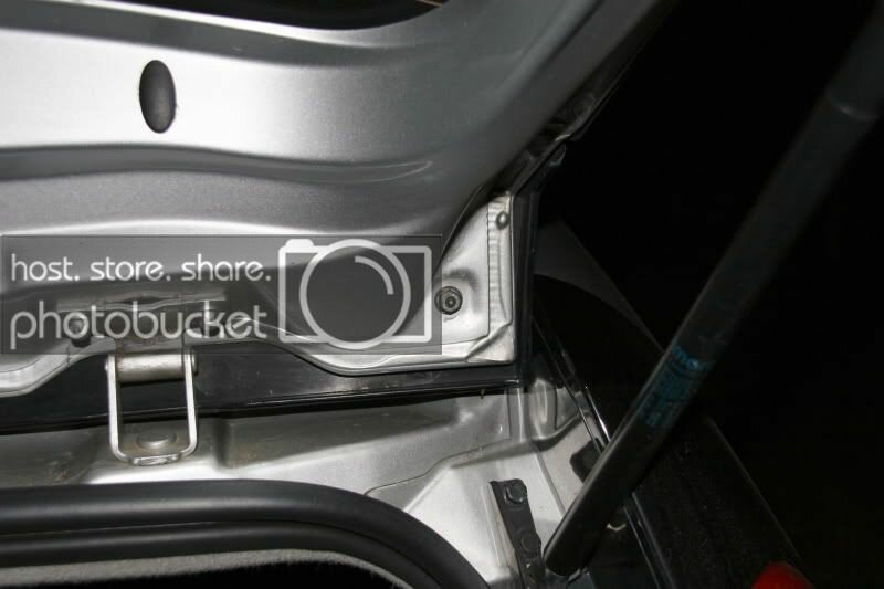

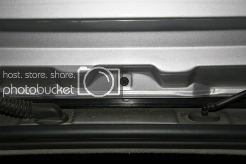

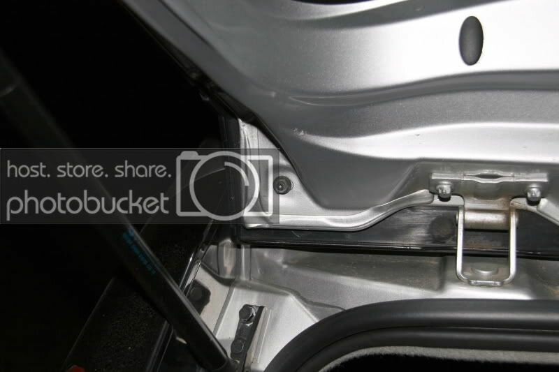

Du machst Deine Kofferraumklappe auf und da sind auf der Unterseite der Oberseite 3(?) Muttern. Die musst Du lösen und dan kannst Du die ganze schwarze Kunststtoffeinheit (Spoiler zu sagen wäre übertrieben) abnehmen. Vorsicht mit dem Schlauch für das Wischwasser und dem Kabel für die Bremsleuchte. Die Bremsleuchte kann man dann ausclipsen.
So hier die Bilder
Gesamtansicht
Rechte Mutter
Mittlere Mutter
Linke Mutter
Die Muttern lösen und man kann das Oberteil ganz einfach abnehmen, es kann sein , daß es noch eingeclipst ist, also ein bisschen aufpassen. Auch auf den Schlauch und die Kabel achten, da das ganze da dran hängt.
