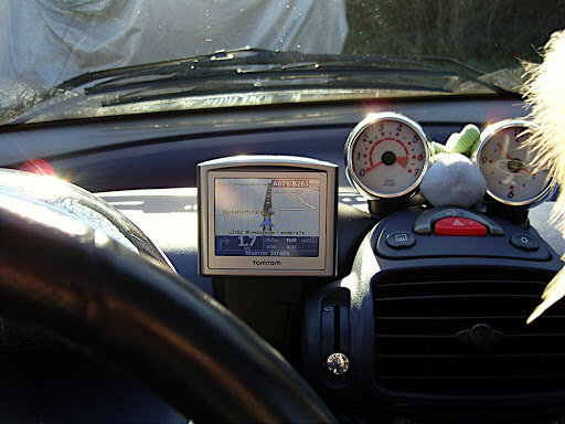

@ bluestar,
super vielen Dank für die Info, werde bestellen.
@Blueandrew
werde navi und Telefon nach oben verlegen, aber danke für die Info.

das sieht aus wie eine Öldruckanzeige oder wie eine Öltemparaturanzeige kann es nicht ganz erkennen habe die BRILLE nicht auf :lol: und das Bild von ud-10 ist ein bischen unscharf :-D
