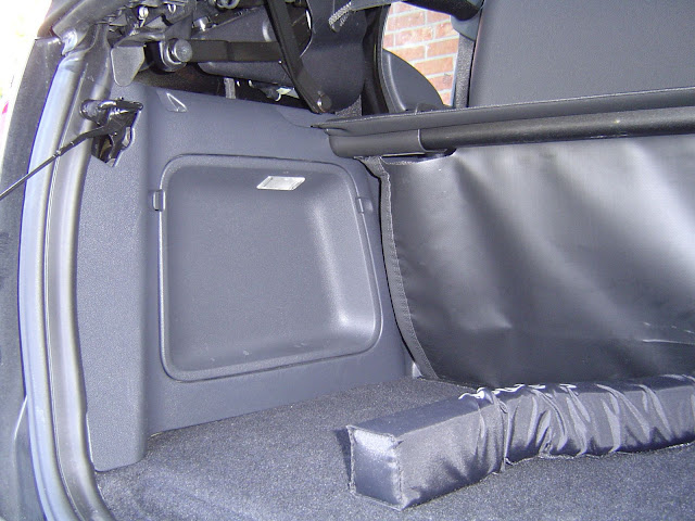

ich habe gerade meine Kofferraumbeleuchtung für das Cabrio eingebaut. Original Kabelsatz der Coupe-Beleuchtung in die SAM eingepinnt, nach hinten verlegt in die linke Service-Klappe, dort aufgetrennt und mit dem Stecker der linken Leuchte verlötet. Die Leitung unter die Heckklappendichtung zur rechten Service-Klappe verlegt und dort ebenfalls mit dem Stecker der Leuchte (Fussraumbeleuchtung vom Tiguan) verlötet und mit Schrumpfschlauch isoliert. Vorher natürlich die Aussparungen für die Leuchten in die Klappen gedremelt. Wenn jetzt die Heckklappe auf ist, geht die Beleuchtung unabhängig von der Innenbeleuchtung an. Bin mal gespannt, wie hell das Nachts ausgeleuchtet wird... 8-)

beschreib doch bitte mal detailliert, wie du das ins SAM eingepint hast.
sehr feine lösung, die du da gemacht hast.
Hallo ii$ii,
der Kabelsatz wird über Pin2 am Stecker8 eingepinnt. Es wird dann noch die Masse angeschlossen, das Relais wird an den Kabelbaum der SAM angestrapst, die Sicherung in die SAM einstecken und anschliessend den Kabelbaum unter den Teppich bis nach hinten verlegen. Dort wird er normalerweise über die Heckklappendichtung und Dachhimmel nach oben verlegt, wo die LED eingebaut wird.
Gestern abend hab ich natürlich gleich den Test im dunkeln gemacht. Leuchtet alles gut aus, nicht zu grell. Sieht richtig original aus. 8-)
