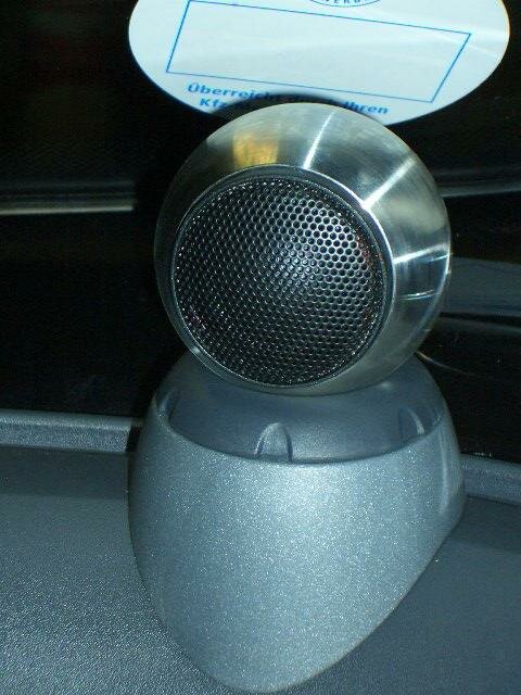

Wenig, nen zweites Loch fürs Kabel bohren und gut ist.
Die SPL Hochtöner passen meine ich ohne Änderung rein.
Bei den Andrians A25ern müßte das Loch aufgedreht werden, aber es geht ja um de SPL :).
Bekommen kann man die übrgens im Bauhaus zu ca. 12-15 Euro das Stück.

Hmmm... Die Dreba Kugeln haben ein "Loch" mit Durchmesser 42mm laut Homepage, die Andrian A25 HT 40mm. Also sollten die eigentlich auch direkt ohne weitere Arbeiten passen! Oder mußtest du noch nacharbeiten?
Was hattest Du dann mit den orginal HT noch gebastelt? Einfach die Gitter rausgebrochen / gebohrt / ... und dann das "Paket" (Drebakugel + Smart Aufsatz + Armaturenbrett) via Gewindestande verschraubt? Werde das demnächst auch angehen.

Am 06.01.2009 um 19:49 Uhr hat 42_brabus geschrieben:
... aber nur ohne das Gitter. Mit Gitter sinds 44mm.
Und ohne Gitter sinds 2 mm Spalt. Das ist mehr als man sich vorstellt :)

Und genau dieses Gitte läßt sich bei den A25 leider nicht entfernen, also mußte die Drehbank herhalten

Am 06.01.2009 um 22:49 Uhr hat MischungsMicha geschrieben:
Öhm Micha... es LÄSST sich entfernen :) Nur bedarf es dazu etwas Aufwand, Fingerspitzengefühl und ein scharfes Messer. Das Gitter ist gesteckt und dann auf der Rückseite verklebt. Wenn man mit dem Messer den Klebstoff hintendrauf im "Spalt" zwischen Gitter und Hochtöner entfernt, kann man das Gitter vorsichtig abziehen :)
Nur hast du dann natürlich wiederum nur den reinen HT mit 40 mm Außendurchmesser. Du brauchtest ja aber 42mm, insofern war Dein Vorgehen das einzig sinnvolle :)
