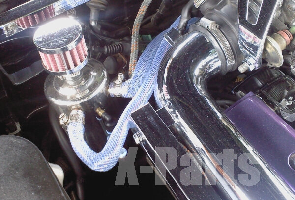

öl abscheider ???? was haltet ihr davon
ölabscheider sind sinnvoll. egal ob bei 600 oder
700ccm smart motoren.
das teil sieht auf dem bild gut verarbeitet aus, preis passt auch.
die sollten nur mal das bild ändern. mit den abgeknickten schläuchen funzt das nicht lange.... 8-)
gruss
dieter
Sorry aber das ding auf dem bild funzt eh nicht wirklich!!
Grund: der ölabscheider kommt zwischen kurbelwellengehäuseentlüftung (was für ein wort) und das TIK, also das rohr zwischen luftfilter und turbo.
in diesem rohr entsteht ein unterdruck, der die öl-dämpfe dann ansaugt.
durch diesen tollen "luftfilter" auf dem ölabscheider geht das ganze dann nicht.
denn luft sucht sich immer den weg des geringsten wiederstandes, bedeutet, bevor die dämpfe auf dem kurbelwellengehäuse abgesaugt werden, wird eher die normale motor-raum-luft über den "luftfilter" auf dem ölabscheider angesaugt.
somit ist die funktion kaum da oder sogar gleich null.
in der beschreibung steht:
"X-Parts Ölauffangbehälter - Ölsammler"
das ding kommt aus dem rennsport.
dort werden sehr flache ölwannen gefahren.
diese ölwannen haben zu dem noch kammern, damit das öl in schnellen kurven nicht zur seite gedrückt wird und die ölpumpe luft zieht.
ind diesen wannen hat das öl keine möglichkeit sich aus zu dehnen wenn es warm / heiß wird.
um dieses "mehr-Öl" aufzufangen wird dann so ein ölsammler eingebaut.
der "luftfilter" oben drauf ist dazu da, dass kein überdruck im motor entsteht und das wenn die luft dort entweicht KEINE ölreste in die umwelt gelangen.
also für den smart als "ölabscheider" nicht zu gebrauchen.

Um mal die Halbwahrheiten zu ordnen :-D :
Zwischen Luftfilter und Turbolader, also der Ansaugseite entsteht beim Ansaugen der Luft vom Motor ein geringer Unterdruck (kleiner 0,1 bar)
Zwischen Drosselklappe und Ansaugbrücke ist die Kurbelwellengehäuseentlüftung oder auch Teillastentlüftung angebracht. Beim Beschleunigen ist dort der volle Druck, den der Turbo aufbaut und damit dieser nicht ins Kurbelwellengehäuse gelangt, ist in der Teillastentlüftung ein Rückschlagventil eingebaut.
Wenn man nun kein Gas mehr gibt, der Motor also im Schiebebetrieb arbeitet, entsteht hinter der Drosselklappe ein Unterdruck von ca. 0,8 bar von der Luft, den der Motor selbständig durch seine gezwungenen Umdrehungen aufbaut und die geschlossene Drosselklappe einen Druckausgleich verhindert.
Im Schiebebetrieb werden somit die Gase aus dem Kurbelwellengehäuse abgesaugt und mit verbrannt.
P.S. Die Verlegung und die Art der Schläuche ist ein Graus. Nebenbei kann ich aus Erfahrung von so offenen Systemen mit Filterchen auf dem Behälter nur abraten, da man an der Ampel im Auto verreckt. Zudem ist es extrem umweltbelastend und nicht zulässig.
