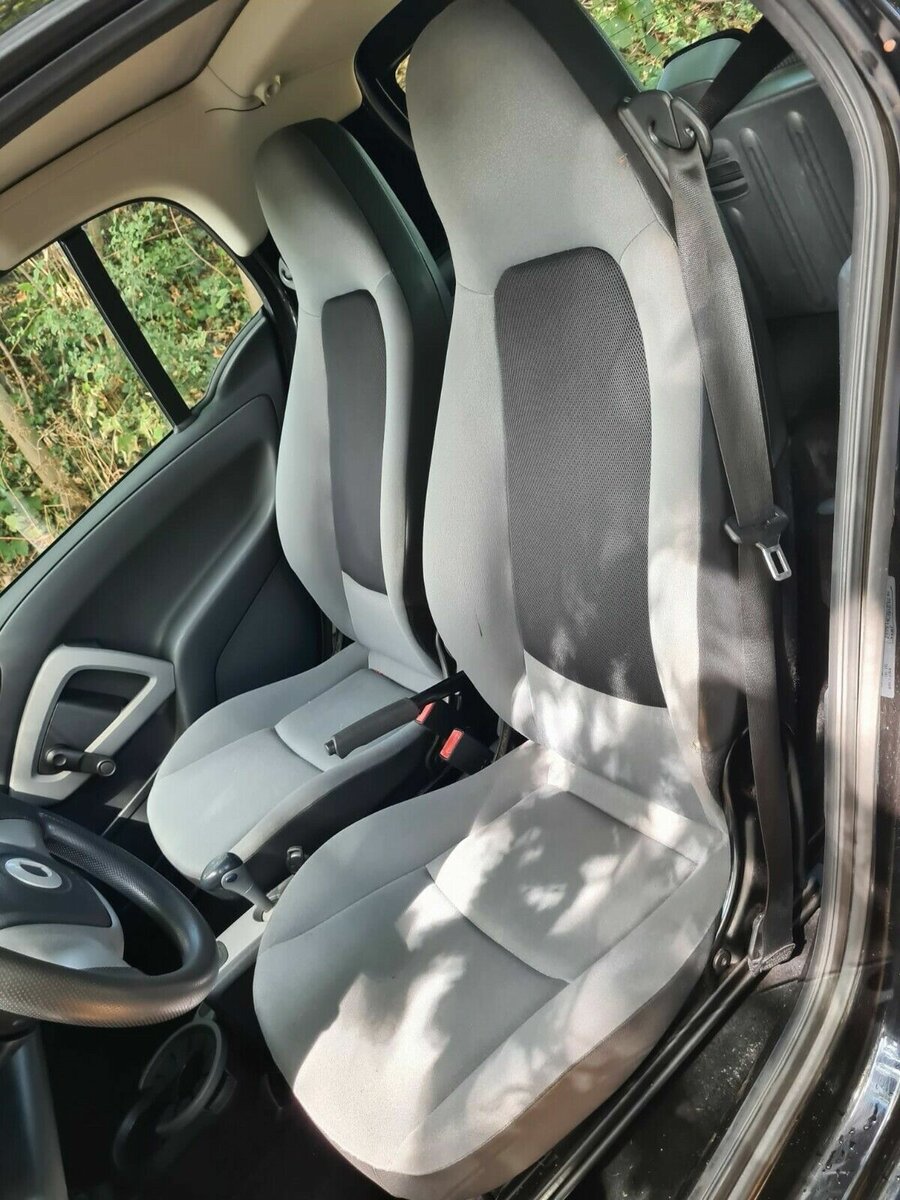

Ich hab noch nie einen 451 ohne elektrische Fensterheber gesehen.
Hat da einer ein Bild mal von der Türe innen?
Kurbel? Sind beim Schalter Blindkappen?
