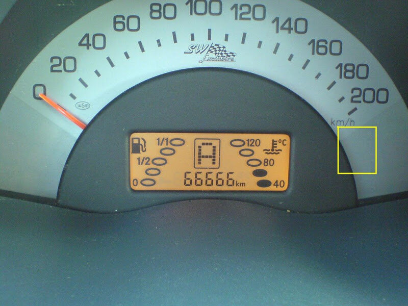

:lol: stimmt aber sag mal Zuheizer im Cockpit welche Lampe sollte leuchten ???

Im gelb markierten Bereich sollte die sein.
Ne gelbe leuchte.
Bei mir ist die in der Tachofolie leider nicht ausgestanzt.
...na es ist doch so, bei nem kapitalen Motorschaden, das weis man was man hat. Kleinere Fehler suchen, das ist doof.........
hmmm ist das die mit dem Glühwendelsymbol ? :roll:
Die mit dem Glühwendelsysmbol ist die Vorglühleuchte!
Die gibt's zwar auch nur beim CDI, aber das is ned der Zuheizer! :roll:
