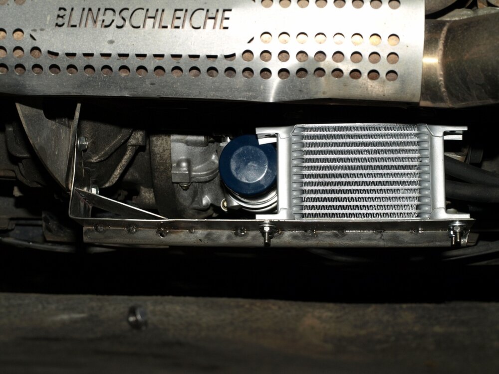

wo hast du das termostat und den anschluss her? die halterung? edelstahl? Selbst gefertigt?
sieht sehr gut aus, muss man zugeben

Ich b rauche diese Halter, bzw jemander der die hat, damit ich mir die nachbauen kann!

Am 24.04.2009 um 14:42 Uhr hat tagdog2405 geschrieben:
Die termostat und anschluss aus die UK ,kuhler aus Deutchland ,halterung edelstahl selbst gefertigt :)
Rest aus die Niederlande

Wo hast Du die Halterung auf der rechten Seite befestigt???

Am 24.04.2009 um 19:20 Uhr hat Lurch geschrieben:
Am 24.04.2009 um 17:39 Uhr hat johanR geschrieben:
smää smäää smäääääääääääää
An die rechten seite ist kein befestigung
Und es hangt so seit 10000 km :-P
