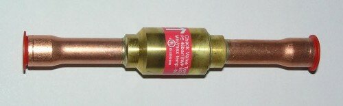

Schaut mal, was gerade der Postbote reingereicht hat: Mein neues Rückschlagventil für die Teillastentlüftung. Ein Messingventil von Danfoss mit 10mm Rohranschlüssen aus Kupfer, -50 bis +140 Grad Einsatzbereich und max. 46 bar Betriebsdruck. Sollte reichen :-D Mal schauen, wie sich das im täglichen Einsatz macht.
Meine Silberkugel:
Smart fortwo Passion - 03/2003 - 61PS - 700ccm
bei wieviel bar vorwärtsdruck macht des teil auf?

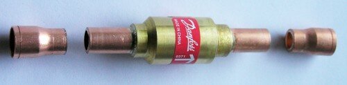

Das Ventil öffnet laut Datenblatt bei einer Druckdifferenz von 0,07bar. Habe das Ventil vorhin eingebaut. Zuvor habe ich es kurz einseitig an die Drosselklappe gehängt um zu schauen, ob der Unterdruck ausreicht und ob der Unterdruck im Schlauch der Teillastentlüftung zur Verfügung steht. Hat auf Anhieb sofort funktioniert. Der Unterdruck bei Standgas reicht schon aus, um das Ventil anzusteuern. Man hört dies sogar, wenn die andere Seite noch offen ist. Vor dem Einbau habe ich noch die ODF-Anschlüsse mittels Rohrschneider abgetrennt. Das alte Ventil habe ich am Plastikschlauch abgeschnitten und das neue Ventil mit Stück Gummischlauch und Schlauchschellen eingebaut. Werde die nächste Zeit mal immer wieder ein Auge darauf werfen und mich von der einwandfreien Funktion überzeugen.
Ventil vorbereitet:
Ventil eingebaut:

Mit der Bezugsadresse und Preis ist das nicht so einfach. Ich habe mein Ventil als Neuware aus der Bucht für 15 EUR inkl. Versand. Eigendlich ist das ein Ventil aus der Kälte- und Klimatechnik. Irgendwie verstecken sich aber die ganzen Klima-Firmen in Deutschland oder betreiben alle keinen Internet-Shop, wo man solche Teile kaufen könnte. Habe zwar viele Informationen über das Danfoss NRV 10S (Artikelnummer 020-1015) gefunden, aber kein deutschen Shop oder Anbieter für Endkunden. Einzig ein Anbieter in den Staaten hat die ganze Palette der Danfoss-Klimaventile im Angebot und auch bestellbar über Shop. Das NRV 10S kostet dort US$25. So mal als groben Richtwert. Jetzt müsste man nur noch einen Anbieter hier in Deutschland finden.
Es ist aber dennoch abzuwarten, wie sich das Ventil über die Zeit schlägt und was es zum Schnodder aus dem Kurbelgehäuse sagt. Nicht, dass es nach paar Wochen auch die Hufe hochreisst. Aber ich denke, da es um Welten wertiger und kein Daimler-Benz LowCost-HighPrice-Wegwerf-Artikel ist, wird es damit fertig werden. Wird ja ansonsten von FKW, FCKW und ammoniak-haltigen Substanzen durchflossen. ;-)

So, gerade von den ersten 50km mit dem neuen Ventil zurück und gleich nachgesehen, ob irgendwo etwas nicht stimmt. Alles sauber, nirgendswo Öl rausgedrückt oder dergleichen. Das Ventil schaltet übrigens so schnell, das es bei Standgas die Schwankungen im Unterdruck des Ansaugtracktes abbildet - man hört es arbeiten (tickern), wenn man es mit einen Schraubendreher abhorcht.

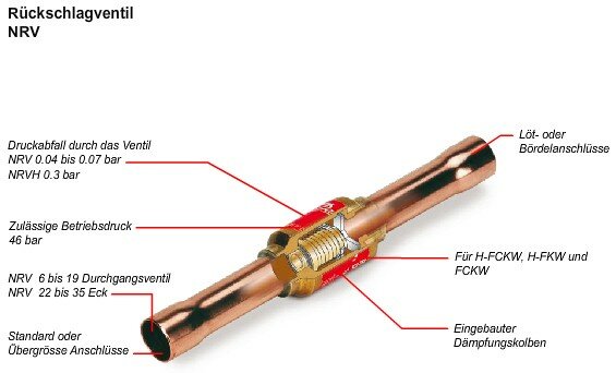

Hier noch mal eine Zeichnung über den inneren Aufbau:
@SMARTom: Eigendlich dürfte jedes Ventil gehen, was bestimmte Eigenschaften mitbringt. Da wären zu nennen Temperaturbeständigkeit, Beständig gegen Öl und Benzin, passende Schaltcharakteristik sowie passende Abmessungen und Anschlüsse. Wenn du bei dem Rückschlagventil aus der Hydraulik die Feder ausbaust, muss man gucken, wie das Ventil sich dann verhält und bei welchen Druckdifferenzen es dann noch sauber schaltet. Wenn es dann überhaupt noch schaltet und die lose Kugel nicht einfach am tiefsten Punkt gemütlich liegen bleibt und mit der Zeit vom Schnodder überbacken wird.

Temperatur und Medienbeständigkeit ist bei dem Ventil absolut kein Problem. Stahlventil mit einer Chrom-6-freien Oberfläche, die Dichtungen sind aus Viton und der Temp-Breich liegt von -20 bis +200°C. An den Enden würden dann 10er Edelstahlrohstücke aufgezogen werden.
Mit der losen Kugel gebe ich dir recht. Das kann passieren. Um sicher zu gehen, könnte man ja eine Feder mit 0,1 bar Öffnungdruck einbauen. Diese Ventile kann man mit unterschiedlichen Federn bestellen ;-)

Der Durchfluss von 1,43m³ /Stunde entspricht 23,8l pro Minute! :o Wenn der Blow-by pro Minute so hoch ist, dann ist das kein Smart, sondern wohl eher ein Ozeanliner :lol: Die Öffnung an der Drosselklappe soll nur ca. 1mm im Durchmesser haben. Da gehe ich mit sehr großer Überzeugung davon aus, dass das Ventil mit seiner Durchflussrate nicht das Nadelöhr sein wird.
