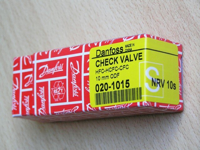

Update zum Ventil:
Es ist jetzt seit nicht mal einer Woche im Smart und hat knapp 400Km auf dem Buckel. Von Aussen "tickert" es weiterhin fröhlich vor sich hin, von Innen sind die Anschlussrohre mit Niederschlag versehen. Es glänzt nass bzw. schmierig. Das ist das normale Kondensat aus dem Kurbelgehäuse. Es ist keine Schnodderbildung zu sehen. Der obligatorische Blas-/ Saugtest verlief positiv. Das Ventil schließt einwandfrei, schmeckt aber auch nicht besser als das alte Ventil ;-) Das Ventil besitzt nach einer halbstündigen Fahrt auf Bundesstraßen eine Wärme von gefühlt 40 Grad.
Ein komisches Phänomen ist aber, das es im Gummischlauch zwischen Drossel und Ventil zu einer Art Resonanz kommt. Wenn man den Gummischlauch abdrückt, verschwindet diese und das Ventil hört auf zu arbeiten. Es scheint auch, als würde der im Stand laufende, betriebswarme Motor dadurch etwas mit seiner Drehzahl absinken. Lässt man den Gummischlauch wieder los, fängt das Ventil wieder an zu arbeiten. Gleichzeitig erfreut sich der Motor mit kräftigerer Drehzahl (minimal). Kurz darauf setzt wieder das am Gummischlauch fühlbare Vibrieren ein. Mal weiter beobachten. Was aber sehr erfreulich ist: Mein Smart ist mit dem funktionierenden TLE-Ventil merklich spritziger im Anzug geworden, da der Ladedruck sich nicht mehr ins Kurbelgehäuse verdünnisieren kann. Richtig nett :)
Ab und zu hatte ich diesen Anzug auch mit dem alten Ventil. Da hat es wohl ab und zu doch noch mal funktioniert. Habe das alte Ventil mal zerlegt, um mir mal den Aufbau näher anzuschauen. War garnicht so einfach, da das Teil extrem gut verklebt ist. Ein Dremel mit Trennscheibe war aber stärker. Die Bilder Zeigen die beiden Ventilhälften, die Membranfeder und den Membranträger mit Membrangummi. Auf dem Gummi selber ist eine bräunliche Verkrustung zu erkennen. Ob die für die ganzen Ventilausfälle verantwortlich ist? Das Gummi ist darüber hinaus ziemlich hart und so gut wie nicht geschmeidig.

Hi Roadster60. ich habe kein NRV 10, sondern ein NRV 10S gekauft. Da gibt es ein großen Unterschied. Das NRV 10 ist ein Ventil für Bördelanschluss. Das NRV 10S ist ein Ventil mit 10mm ODF-Lötanschluss, wie auf meinen Bildern auch zu sehen ist. Es muss aber auf die genaue Teilenummer geachtet werden, da es unter der Bezeichnung NRV 10S verschiedene Ventiltypen gibt. Mein Ventil trägt die Danfoss Teilenummer 020-1015.

Wie auf der ersten Seite auf den Bildern zu sehen ist, habe ich die ODF-Anschlüsse entfernt und das Ventil so verbaut. Das Ventil passt genau in die Schläuche der TLE, wobei beim hinteren Kunststoffrohr ein Stück Gummischlauch mit 10mm Innenmaß als Verbinder benötigt wird. Das Schlauchstück zur Drosselklappe hat von Haus aus das richtige Innenmaß von 10mm. Man benötigt noch zwei kleine Schellen für den sicheren Halt, damit sich das Ventil nicht rausrütteln kann (hält von sich aus aber schon sehr fest) und fertig ist der Versuchsaufbau ;-)
