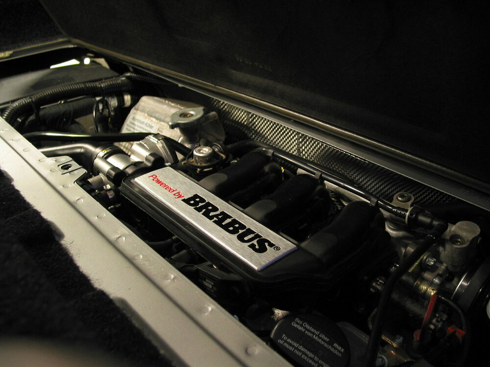

So, heute habe ich die alte und nun doch kaputte originale TLE entsorgt und gegen das Alu-RSV samt komplett neuer Schlauchleitung ausgewechselt.
und dann ..... auf den Einspritzdüsen sind ja elektrische Stecker montiert. Bei ausprobieren von meinem neuen Zündkabelabzieher habe ich von einem diese Stecker so einen Drahtbügel gelöst. Ohne jetzt die Ansaugbrücke zu demontieren, komme ich nicht an den Stecker heran. Kann ich weiterhin auch ohne diesen Bügel fahren?
[ Diese Nachricht wurde editiert von SMARTom am 13.03.2010 um 20:27 Uhr ]
nunja, wenn sich der stecker löst (weil der haltebügel futsch is) haste nen 2 Zylinder, weil er dann auf dem zylinder nix einspritzt... sollte aber *eigentlich* recht sicher sitzen, aber good vibrations hat der smart ja auch...
Auf dem silbrigen Teil (Benzindruckregler???) fehlt aber der Schlauch. ;-)
@Timo ist das dein orig. bild? wieviel hat der WLLK gekostet?
lg
peter
im fzg-preis enthalten...brabus eben
