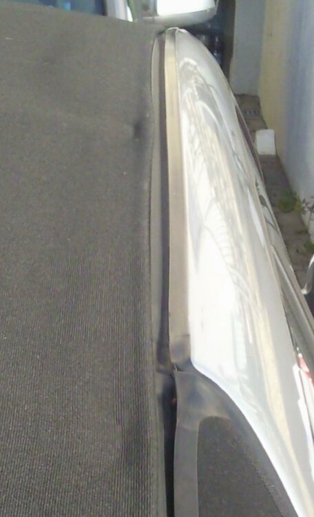

bei unserem 451 Bj 2008 zieht sich auch schon das Verdeck an der rechten Seite zusammen ( von hinten betrachtet richtige Wellenlinien).
Wird auf Garantie getauscht.
Sollen angeblich häufiger 2007 er Baujahre betroffen sein.
Also achtet vor Garantieablauf auf verzogene Dächer.
C.D.L
Hier das Ausmaß des "Dachschadens":
