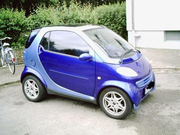

Auf unserem Smart (Bj99 Pulse) befinden sich die originalen Werksalufelgen. Nun brauchen diese ein paar neue Reifen.
Die Frage ist wie Breit sind die vorderen Felgen ???
Ich konnt auf der Felge leider keine Bezeichnung finden :roll: . Da man die 145 aber nur auf die 4 Zoll ziehen darf, wäre es schon interessant die genaue Größe zu wissen.

na welche reifen haste denn jetzt im moment drauf?
wenns 135er sind sind weisste bescheid ;-) ansonsten steht es auch innen eingepresst, wie breit sie sind!
Jetzt sind 135er drauf. Ich hatte gehofft das es evtl. 4Zoll sind und ich eine Nummer breiter nehmen kann. Na gut dann kommen wieder 135 drauf.
Danke
da wirst Du wohl leider nicht umhinkommen die Felge abzunehmen und innen nachzuschauen. Die Starline gibt es nämlich sowohl in 3,5“ als auch mit 4,0“ Breite. Und aus 135er-Reifen kannst Du auch nicht zwingend auf die Felgenbreite schließen.

Es kann trotzdem sein, daß es 4 Zoll Felgen sind, weil man auf die 4 Zoll nämlich 135er oder 145er ziehen darf, auf die 3,5 Zoll aber nur 135er.
Deshalb könnten es jetzt auch schon 4 Zoll Felgen sein, obwohl 135er drauf sind.
Die Starlines gibt es vorne in beiden Ausführungen, deshalb muß es auf der Felge selbst abgelesen werden.
Wie loucash schon schrieb ist das auf der Innenseite der Felge zu sehen.

Ok also bau ich mal einen ab :lol: .
Die Größe wäre dann
Vredestein 145/65 R15 72 T ???
