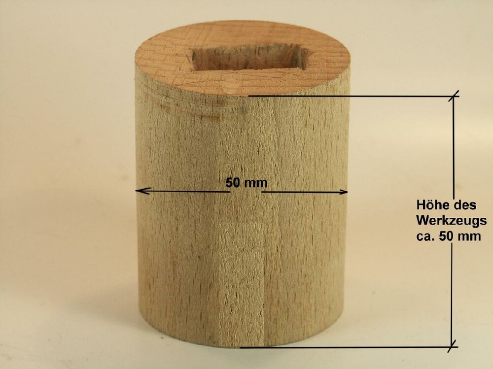

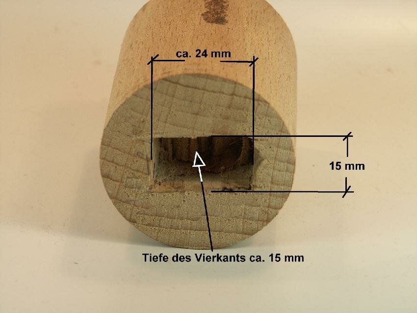

Hallo Leidgeprüfte, wie die meisten von Euch habe ich mir beim ersten Birnenwechsel auch die Finger verbogen und die Arme demoliert. Doch dann kam mir als passionierter Modellbahner und Modellbauer die rettende Idee, mir ein entsprechendes Werkzeug zu basteln, mit dem ich den Einsatz ganz leicht herausdrehen kann. Also zuerst die Fronthaube öffnen, dann den Stecker von dem Standlichtbirneneinsatz ziehen, dann mein "Werkzeug" auf die Steckeraufnahme des Standlichtbirnenhalters setzen und dann z.B. auf der Beifahrerseite eine Vierteldrehung nach rechts (im Uhrzeigersinn) bewegen und den kompletten Halter nach hinten herausziehen. Birnchen wechseln und in umgekehrter Reihenfolge das komplette Teil wieder einsetzen. Allerdings erfordert es ein wenig Fummelei, bis man die Aufnahme des Halters gefunden hat. Danach Drehung nach links, Stecker aufsetzen und das Standlicht sollte wieder funktionieren. Die beiden Bilder zeigen das "Werkzeug".

Reden wir hier vom 450 oder vom 451? Der Wechsel der Birnen beim 450 ist doch auch ohne Werkzeug schnell und einfach erledigt? Wartungsklappen auf, Lampen raus...
Es handelt sich um einen Smart fortwo cabrio Typ 451 EZ. 06/2007
Danke für die Idee / den Tip.
Habe mir was ähnliches gebaut und damit gings einwandfrei !!!
