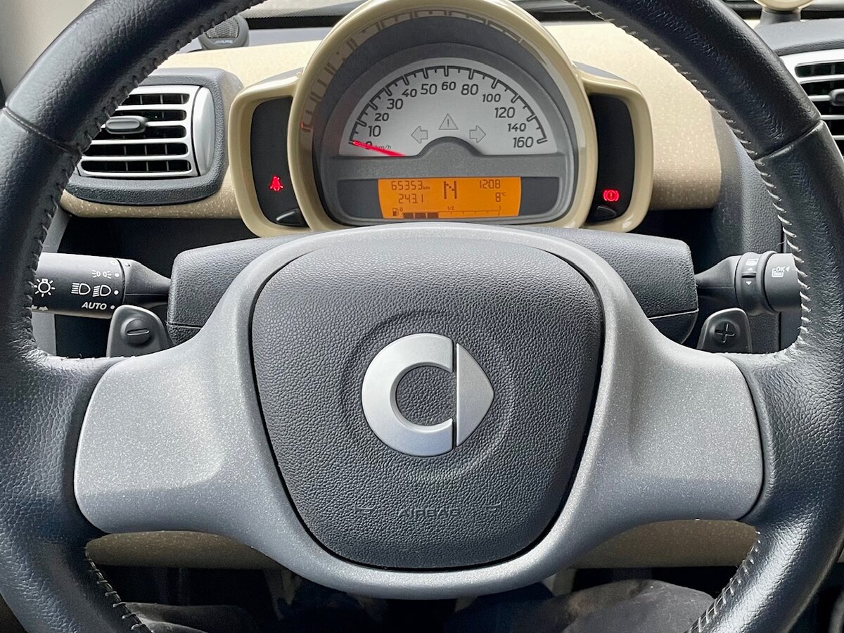

Mal eine doofe Frage: Hat der Airbag eine Sicherung?
Habe sei 4 Tagen die Rote Warnleuchte im KI an, das der Airbag aus ist.
Habe jetzt das Lenkrad nochmal ausgebaut und alle Kabel kontrolliert. Da liegt kein Fehler vor... (hatte gerade Lust zu schrauben ;-)).
Jemand eine Idee warum das sein könnte?
Danke

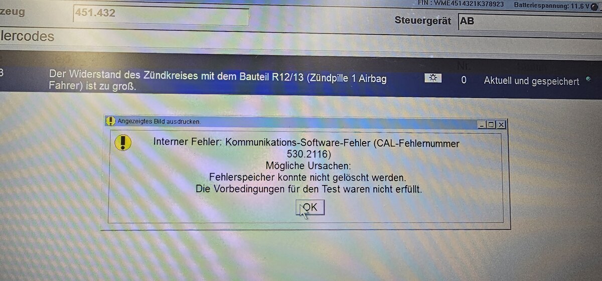

Fehlerspeicher hat den Fehler:  B1003 Der Widerstand des Zündkreises mit dem Bauteil R12/13 (Zündpille 1 Arbag Fahrer) ist zu groß
Konnte leider nicht weitertesten und in der SD nachsehen, da meine SD ständig die verbindung verloren hat und jetzt der Laptop den Mux nicht mehr findet... hrhhrhrrhrh

Update AIRBAG:
Ich kann in der SD Diagnose den Fehler nicht löschen... Selbst wenn ich die Test´s vorher durchführe.
Wie auch der Fehler ist vorhanden. Nur gespeicherte Fehler können gelöscht werden. Nun ist Diagnose angesagt.
Woran könnte es liegen? Kabel habe ich überprüft. da ist nichts zu finden. Zumindest von der Lenksäule ins Lenkrad bis zum Airbag...
