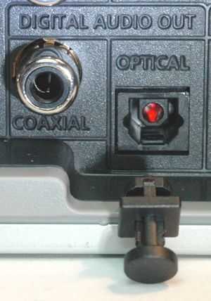

lacht mich ruhig aus aber ich versteh nur blabla...
was ist ein optischer anschluss bei der ps3 ,weil das würde mir auch reichen 5.1 nur an der ps3?
Smarte Grüße , ToBi
Für digital Ton gibts prinzipell (klassisch) eine Lösung namens S/PDIF mit zwei Anschlussmöglichkeiten:
- TOSLink (optische Lichtleiterkabel)
- Cinch
So siehts aus:
Und so die Kabel bzw. Stecker dazu:
Die Zukunft heißt aber auch hier eben HDMI. Also wenn du dir jetzt einen AV-Receiver neu kaufst, dann am besten direkt mit HDMI(-Eingängen)!
