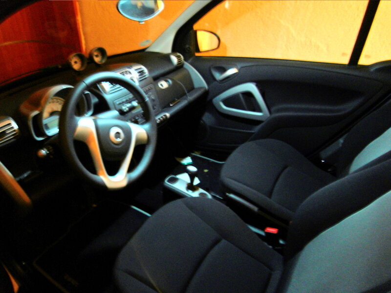

ich habe die Standard Sofitte von meinem Smart gegen eine 2W LED Sofitte eingetauscht. Das Ergebnis will ich euch nicht vorenthalten...
:-D:-D:-D Ich bin begeistert, viel heller als davor!

haste ma an link zu den led´s (wo gekauft)?
ps: hast unter dem licht aber ne ganz schoen
weisse hand. :-P :lol:
wie lang muss denn die Soffite sein? Ein paar Threads habe ich gelesen, da heisst es 42 mm? Die Auktion bietet aber 36 mm?
Sind die Soffiten von 451 und 450 gleich lang?

nein die Sofitten sind nicht gleich lang. Die 42mm ist definitiv zu groß, im 451 sind 36-37mm verbaut. Im 450 sind größere drin.

sind die wirklich schön WEISS oder haben die nen blaustich? weil blaue innenbeleuchtung ginge bei mir garnicht... ;-)

Also ich kann euch nur von den dingern abraten, das sieht für 2 Monate schön aus, danach fangen sie an zu flackern...
wenn es LED sein soll nehmt die "Superflux" oder baut euch selber was.
An den dingern von Ebay werdet ihr keinen Spass haben...
Ich habe schon einige ausprobiert und mich vom Preis hinreissen lassen, ob ich genau die selbe hatte kann ich nicht sagen, aber bei mir haben alle angefangen zu flackern nach einer Zeit...
Ich habe mitlerweile wieder alle LED Sachen entfernt, einmal wegen dem doch sehr starken blau/lila Stich (der einem das Lesen und Sachen erkennen doch sehr erschwert) und weil ich im nachhinein das warme Licht doch angenehmer fand.
Belehrt mich eines Besseren ich lass vorerst die Finger von LED beleuchtung im Innenraum.
Ich werde berichten ob sie bei mir anfängt zu flackern, habe sie erst ne Woche drinnen.
Ich finde die Lesbarkeit von Texten hat durch die LED stark zugenommen.
