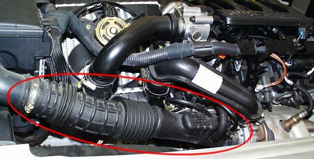

Ist (war) es das hier?
Gruß,
Rolf
max the reduced...
Jepp!!!!!!! So sieht das Teil aus...
zum Glück hab ich noch eins ergattert :) :-D

hi zusammen,
und hier noch ne kleine Hilfestellung, damit das gute Stück keiner als Wischwasserschlauch verbaut ;-) :
Das einzige was mir etwas Bauchschmerzen bereiten würde, ist diese Ziehamonika im Orginalrohr. Die MCC-Ing´s haben sich sicherlich dabei was gedacht, um beim starten oder abstellen des Motors das "schütteln" des selbigen nicht mit einer starren Verbindung zum Luftfilterkasten abzubremsen. Selbst wenn das Sebstbaurohr am Luftfilterkasten und am Turbolader nen Gummiflansch haben, reicht das nur max. für Flexibilität in 2 Richtungen, beim Orginal aber in alle Richtungen.
Schlimmstenfalls könnte man also mit dem starren Rohr irgendwas auf Dauer losrütteln (Aufhängung des Kastens zB) oder ausleiern.
... aber da ja sowieso alle hier im Thread passionierte Motorschrauber sind und mindestens alle 2 Wochen ihren Kleinen auf der Hebebühne haben, wird sich dafür auch noch ne Lösung finden ;-)
gruß
ingo
ps : um das orginalrohr rauszubekommen, brauch man übrigens "Spezialwerkzeug" (Zumindest bei meinem Bj. 98 ). Das Rohr ist von unten (auf dem Foto nicht sichtbar) mit einem Blechwinkel an´s Motorgehäuse geschraubt. Die Schrauben sehen so ähnlich aus wie "Aussentorx", aber weniger Zacken. Mit nem normalen Nusskasten kommt man da leider nicht weit.
ps@alex: Klasse Sache die du da machst. Vor allem das du andere dran teilhaben lässt. Wenn jemand von den ersten 5 abspringen sollte, hätte ich gerne auch noch so ein Teil. Ansonsten setz mich bitte mit auf die event. Warteliste für die nächste Kleinserie :)
[ Diese Nachricht wurde editiert von Ingmann am 24.01.2002 um 13:23 Uhr ]
@ Ingman:
Das mitgelieferte Rohr ist auch flexibel...
Die angesprochene Winkelbefestigung ist bei mir mit normalen Aussentorx ans Gehäuse geschraubt. Mit normaler Nuss und Verlängerung komm ich hin, kein Problem. (BJ 02/2000)

der ausbau hat mir auch erst sorgen bereitet.
dachte 2 schlauchschellen los und fertig, nix da.
Als ich die schlauchschellen los hatte, bewegte sich garnichts. Also den blechwinkel unten am getriebe, wo massekabel hingeht, 2x M6 torx, losgeschraubt, ansaugschlauch wegdrehen, dann kommst du an die schrauben, wo der ansaugschlauch mit am blechwinkel verschraubt ist. Der winkel wird nachher wieder montiert, allerdings ohne ansaugschlauch.
Von ein wenig schraubergeschick brauche ich wohl nicht zu reden.
Gruß alex
