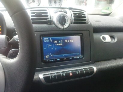

Ich habe mich nun doch angemeldet.
Wollte mich einmal herzlich bedanken an alle, die hier so fleißig Informationen zusammengetragenenen zur Verfügung stellen.
Mir war auch die perfekte Optik sehr wichtig.
Leicht ist das leider nicht ... und vermutlich wird es auch nicht "perfekt". Ist eben nachträglich reingebastelt...
Habe durch einen Zufall das Alpine INE-S900 gefunden (welches ab Werk für den Smart als "Media Navigationscenter" verbaut wird. Leider passt die originale Radioblende nicht in mein Modell (10/2008 )! Wäre zu einfach gewesen. Hatte die Blende schon zu Haus, aber keine Chance. Hätte man ziemlich viel probieren, schneiden und verändern müssen. Media Navigationscenter
Dank der Beiträge hier im Forum bin ich auf die AI Blende gestoßen.
Zuletzt haben mir drei Lackierer gesagt, dass sich auf dem eingefärbten Kunststoff kein Lack hält. Deshalb ging ich über zur Folierung. Habe mir einen Schnipsel beim Beschrifter geholt, und das Teil partiell beklebt.
Ganz Silber wollte ich möglichst umgehen. Und entschied mich erstmal nur die Wölbung zu bekleben.
Kaufzustand:
Einbau Doppel-DIN mit Zierrahmen:
Einbau der neuen AI Radioblende:
Einziger Wehmutstropfen: Die Silbertöne der Folien sind stark begrenzt. Eine Car-Wrapping-Folie hatte nicht genugend Klebekraft auf dem Kunststoff. Also musste ein Näherungswert her... aber hebt sich nun nicht allzusehr vom Original ab.
