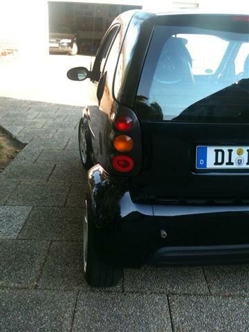

weiss jemand was das für ein Gewinde im Heckstossfänger, hinter den beiden kleinen Deckeln, ist?

Die wird dort eingeschraubt.

die passt da tatsächlich, und ist für dieses gewinde hinten sowie vorne vorgesehen.

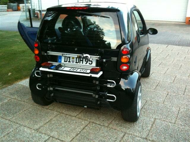

Soweit ich weiß, wird da auch der original Smart Fahrradträger angeschraubt.
richtig. Und auch die Zubehörträger nutzen diese Gewinde.
hier zwei Bilder.
1) mit den eingeschraubten Bolzen
2) mit daran montiertem Träger
