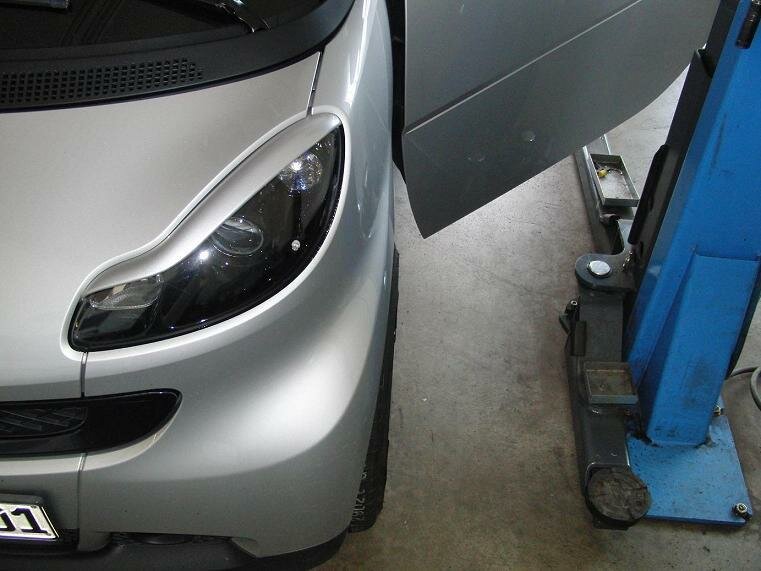

Gestern habe ich versucht, ein paar Bilder zu machen, aber man kann nur schlecht erkennen wieviel Platz noch da ist. Wegen Neuschnee bin ich heute auch nicht dazu gekommen.

So sieht das bei mir im Endeffekt aus.
Kannst dir ja mal denken was passiert wenn da noch 20mm mehr Profil dazukommen.
Und das ist der Radkasten mal nackich

Ich sag einfach mal, könnte gehen, aber glauben tu ich dran nicht. Hab auf der Hinterachse ja dieselbe Felge mit der 215er Bereifung, aber will es nichtmal probieren diese vorne aufzubringen. Hätte ja nichtmal ne dünnere Scheibe da. Hab ja nur 30er (vorne) und 35er (hinten) Scheibe zur Verfügung.
Hilfreiches Bild, nach außen geht da nix mehr. Innen vielleicht. An der Scheibe soll es nicht liegen. Wenn Du Spaß an der Sache und eigenes Interesse hast kannst Du meinen Adapter haben. Den bekomme ich eh erst im Frühjahr verkauft, wenn die Nachfrage anspringt. Vielleicht wird dein nächster Reifen VA auch ein 215er.

Ich habe mit dem Zollstock bei eingeschlagenen Rädern im Radhaus rumgestochert, ich meine da geht noch was. Aber ich bin mir nicht so sicher, dass ich gleich losziehe neue Reifen zu ordern. Vielleicht gibt mir der Reifenhändler ja auch einen runtergewetzten Altreifen zum Testen.
die 215er vorne passen ganz gut.
