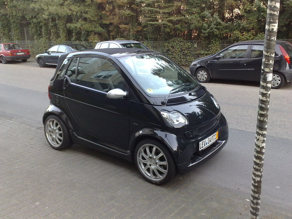

die Felgen sind angeblich von einem Roadster 195 40 16 vorne und 215 40 16 hinten.
Würde sie gerne auf einem Fortwo Coupe 45kw BJ 2004 montieren.
lg
biggreek
Digi Tec Evo GT Line heißen die und passen auf die Kugel.
Ach Ja hinten müssten es beim 42 Coupe laut Gutchten 195/40/16 sein beim Cabrio gehen 215/35/16.
Beim Coupe kann man die Anclipsverbreiterungen und die geänderten Clipse für die hinteren Panels nehmen und so auch beim Coupe versuchen 215/35/16 abgenommen zu bekommen.
Könnte Probleme mit dem ESP geben und obs der TÜV abnimmt ,selbst bei einem 35er Querschnitt, ist fraglich.

ich werde halt rundum 195/40/16 montieren. ist ja glau ich genug fürs kugerl!

Sicher das es 16" sind?
Sehen auf dem Foto größer aus.
Also ich bin der Meinung, dass in meinem Digitec-Gutachten hinten nur 215/35/16 angegeben sind.
Werde sie mit der Reifenkombination 195/40/16 VA und 215/35/16 HA auch jetzt mal an meinem Coupe Bj. 06 (natürlich mit Anclipsverbreiterungen) eintragen lassen. Ich berichte :-D

ich würde versuchen die 215er hinten mit Clipsen eintragen zu lassen. Da bei 7,5 Zoll-Felgen der 195er Reifen arg gezogen wird, liegt das Felgenhorn komplett frei! Der kleinste Einparkfehler oder schräges Überfahren von Bordsteinen (bei Einfahrten auf Grundstücken) beschädigt deine Felgen.
Hatte ich leider auch. :( Ansonste geile Felgen, gerade auf einem schwarzen Smart. :-D

Auf den 450er definitiv nur 215/35/16(195/40/16). Die 40er-Grösse beim 215er ist im Durchmesser, also auch im Umfang zu gross.

Das würde auf auf einen Versuch ankommen 8-) Beim Cabrio passt's sicher...
Hatte auch mal rumexperimentiert, aber wenn du 215/40/16 hinten fahren willst, bedingt das 195/45/16 auf der Vorderachse. Haben dann fast gleichen Abrollumfang und stehen im Vergleich zu der Brabus-Serienbereifung...

Also felgen angeschaut und es sind 7,5x16 vorme und 6,5x16. das heisst vorne 195/40/16 und hinten 215/35/16. muss einfach passen und fertig :lol: :lol: :lol:
[ Diese Nachricht wurde editiert von biggreek am 02.03.2010 um 15:22 Uhr ]
7,5x16 sollte aber hinten sein mit 215/35/16 ;-)
lieber timo,
hab ich ja e geschrieben 215/35/16. 195 sind zu schmal für die felge. what shells, die felgen um gutes Geld gekauft also müssen die dinger irgendwie rein. :-D

selbstverständlich bekommt man ohne Probleme (allerdings mit Anclipsverbreiterung) auf eine Coupe hinten die Reifenkombi 215/35R16 eingetragen vom TÜV.
Hat beim Smart meiner Lütten hervorragend geklappt.
Wenn Du magst schicke ich Dir gerne das Gutachten zu.
